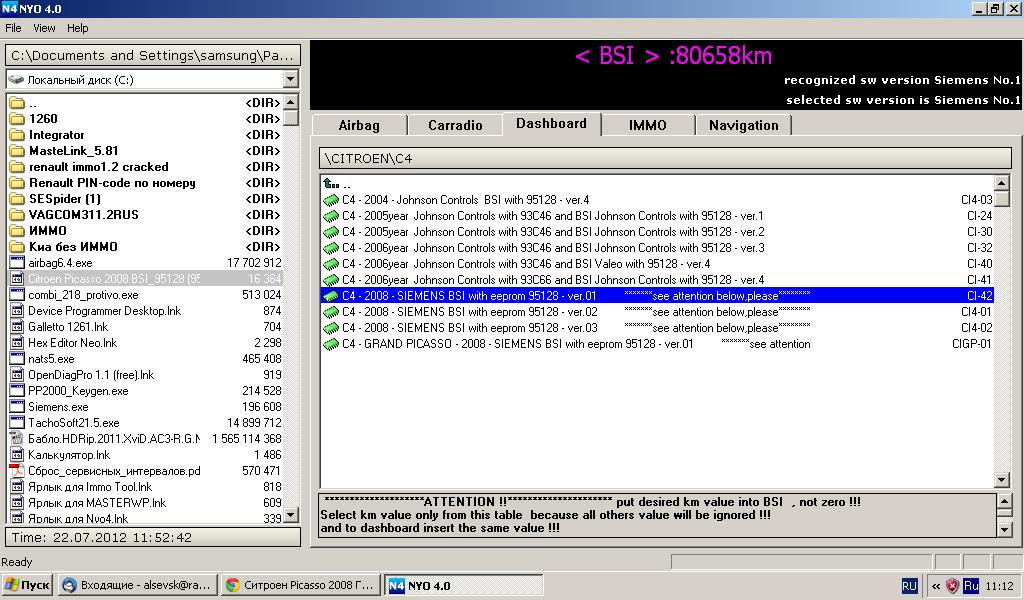

считан как 25с128, в nyo видит этот bsi как С4
смущают большие пустые области

а это bsi с кардамп, у меня в отличие от этого дампа со строки 2С50 пусто

блоки разные SIEMENS, MAGNETO-MARELLI, VALEO, JONSONS CONTROL и т.д. По разным адресам лежат телекодировки, ключи, ошибки. Смотать не получается или чего?

смотка в процессе, блок с кардамп с таким же номером, поскольку изначально пытался считать как 95160, поэтому и смутила эта пустая область. Наверное сделаю проще, поставлю на машину пока ничего не меняя и проверю не случилось ли чего, и только потом буду уже править
Верное решение)) Если не ошибаюсь в BSI надо просто почистить область пробега он туда сам из доски перепишется вот почему в большую сторону можно мотать только доску

В данном случае речь идет об однотипных бодиках JC. Чистая область находится в районе сервисной истории и в данном случае здесь проблем не должно быть ни каких.
С 2008 года JC ввел криптованную контрольку и понятие почистить в данном случае не применимо - нужно считать, причем считать нужно необходимый пробег и соответствующее ему значение контрольной суммы.

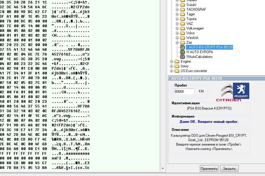

позволяет, искал, читал вашу тему, так что был готов, что пробег станет 0, что и случилось. Кто поможет посчитать BSI ? небезвозмездно, нужно 40125 поставить, дамп прикреплен выше.
Если актуально, давай посчитаю, обращайся в личку
В личку написал

Как правильно прочитать (циферки в маркировке не просто так отличаются), тоже разобрались.
Посчитали, жду денег на мобильный
Ism-ekb денежки за пересчет перечислил, машину отпустил, всем хорошо. Тему думаю можно закрыть.
