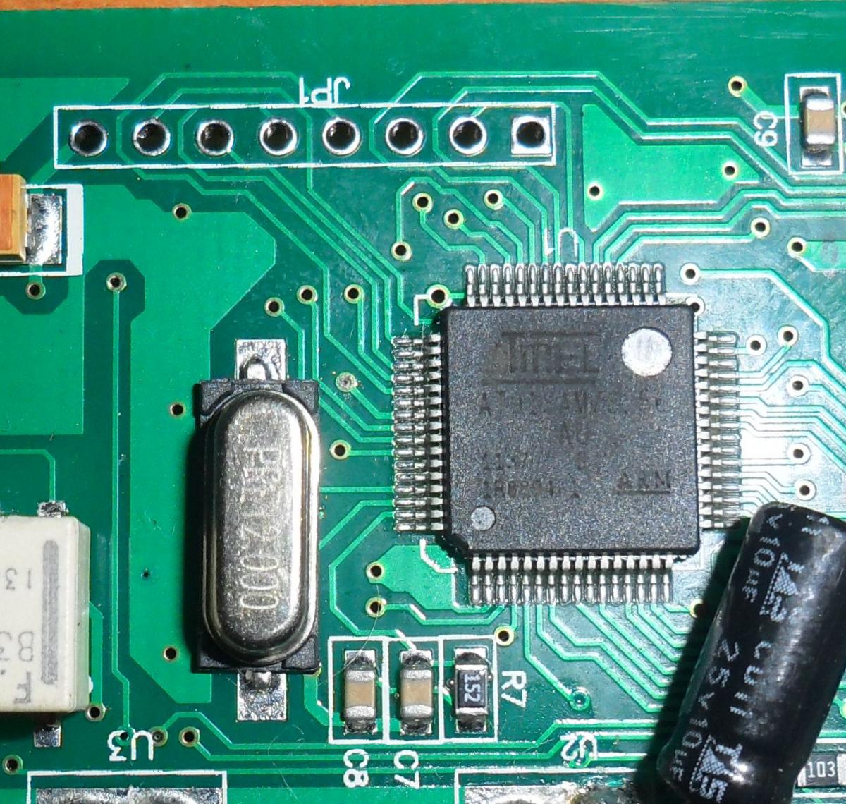

всем привет!эпопея с карпрогом продолжается !после безрезультатных попыток перешить по USB ,бросил эту затею,заказал с еб***я JTAG программер ,на днях пришел ,я сразу подключил,H-Jtag определил проц ,перешил его ,впаял AT88, подключил и опять тишина в USB нет никакого устройства прога пишет NO DEVICE ATACHED ,опять отпаял AT88 ,стер проц определяется как неизвестное устройство ,подключил H-Jtag определил опять перешил другой прошивкой,подключил ,опять нифига уже начинаю напрягаться :blink: предполагаю что проц живой(если H-Jtag его определяет и пишет)вопрос в чем загвоздка?винда должна определять устройство без AT88 или нет?может AT88 дохлая ?чем ее перешить ?и как?парни у кого есть мысли?
если NO DEVICE ATACHED 99% дохлая 88 . Варианта тут 2 . Покупать у жёлтых блок за 40 или у спецов с UA првильную крипту с настоящей 4.74 за 100$

Подскажите пожалуйста, 55 пин процессора должен на массе всегда сидеть или нет? У меня другая ревизия платы, и там 55 пин проца похоже в воздухе (сопротивление на массу порядка 600 ом). Дорожка, которая от 55 пина идет на другую сторону, там просто квадратный контакт и все.
Наверное придется 55 ногу поднимать все таки.
И еще вопрос вдогонку. Не стертый проц должен определяться H-Jtag?
Может быть и в воздухе. Во всяком случае я так оставляю.
Нет не должен
Спасибо, разобрался и прошил. Ногу не поднимал.
