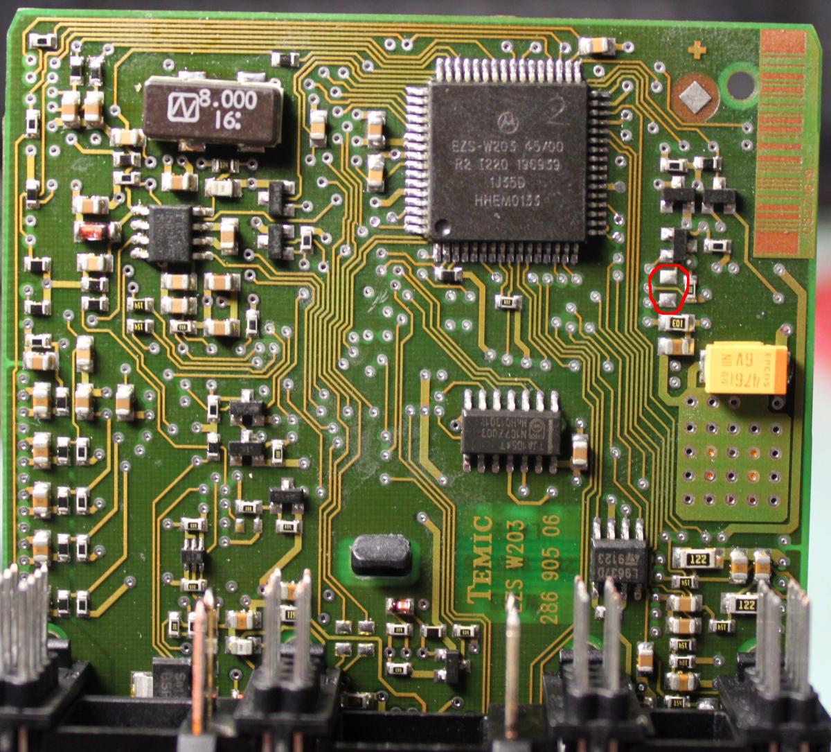

m518 Опубликовано 28 июля, 2012 Опубликовано 28 июля, 2012 авто 2001 года,приехало с 1 ключём,добавил второй с помощью MB keyprog 4.2.(китай).Все дампы сгенерировал,кроме моторника(забыл).После этого авто 1-м ключём заводилось.С вторым защёлка работала и зажигание включалось.После сгенерировал дампы с моторником,и авто легло.Ключи замок непринимает,на диагнозу невыходит ни один блок.Что могло случиться?Если у кого есть фото платы замка(203 545 06 08) киньте пожалуйста,может чего-то лишнего сдул феном.Дампы выложу позже.Сильно не пинайте..Новичёк с мерседесами.

nemez36 Опубликовано 29 июля, 2012 Опубликовано 29 июля, 2012 (изменено) авто 2001 года,приехало с 1 ключём,добавил второй с помощью MB keyprog 4.2.(китай).Все дампы сгенерировал,кроме моторника(забыл).После этого авто 1-м ключём заводилось.С вторым защёлка работала и зажигание включалось.После сгенерировал дампы с моторником,и авто легло.Ключи замок непринимает,на диагнозу невыходит ни один блок.Что могло случиться?Если у кого есть фото платы замка(203 545 06 08) киньте пожалуйста,может чего-то лишнего сдул феном.Дампы выложу позже.Сильно не пинайте..Новичёк с мерседесами. По-подробнее про "После сгенерировал дампы с моторником,и авто легло", опять сдувал и генерил? Почему просто моторный не обновил? И фото своего замка покаж. Изменено 29 июля, 2012 пользователем nemez36

m518 Опубликовано 29 июля, 2012 Автор Опубликовано 29 июля, 2012 Должны ли быть элементы в кружках или нет?
3dfocus Опубликовано 8 августа, 2012 Опубликовано 8 августа, 2012 имею актуальный гемор с таким же С240, тоже интересовало наличие одного элемента (тоже закраласось маловероятное опасение, что феном сдул), но по твоим фото, его там нет, завтра посмотрю, но думаю, что тоже маловероятно что они у тебя были!
3dfocus Опубликовано 9 августа, 2012 Опубликовано 9 августа, 2012 Должны ли быть элементы в кружках или нет? По первой фотке у меня стоит резистор 101, по второй фотке стоит элемент аналогичный элементу стоящему рядом с обведенным местом слева!
3dfocus Опубликовано 9 августа, 2012 Опубликовано 9 августа, 2012 Забыл добавить у меня блок 203 545 05 08, а у тебя 203 545 06 08!!!
