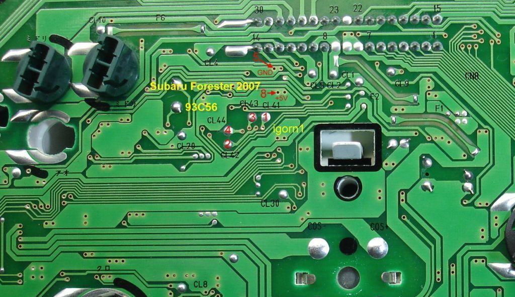

Спасиб все большое! Но если будет гнать то на 10 км так как шкала до 190 км\ч)) так как форь не палка и не турбо до 240 шкалы нет! Ну это ладно! не могу с доски считать соответственно и прошить :emot97: Посмотрите на схему подключения внутрисхемно все ли пятоки правильно расписсанны?? делал на 3.3 и на +5 без результатно не читает! на 3.3 сразу сброс на +5 виснет сразу! читал UPOй. Разбор отпал сразу так как стрелы(моторы) subaru, горячий но решенный опыт был :tormoz:

кварц закоротить нужно

Плиз, тыкните на выводы(точки) кварца что бы на точняк!!

а не судьба на моторе лапы отогнуть и снять плату - и мудрить тогда не нужно будет , у тебя прям на фото видно , что мотор на пружинах - на плате закреплён загнутыми лапами.

Судьба! Если были просто загнуты и на пружинах! На деле загнуты и пропаяны... Внутрисхемно разве еще не проще? Предложение кварц коротнуть что бы читалось. но где???

да ну нах...в этих годах такого не видел , да и на твоей фоте видно огромные контактные площадки припоя пружин...может это недостаточно сильно тянеш.
Это плата 2001г(у тебя похоже так-же)Если подашь питание на панель-масса с Упой должна быть общая.А лучше сдуть-всякое бывает...

Спасибо за кварц)) не получиться буду тянуть моторы с пружинами раз так... :wink:
питание не подавал на плату распина разъемов нема...... подключение на пятоки от УПЫ было
На 3.3в пробовал-Упа на что ругается? Заходил в "соединения"?

на 3.3 пробывал без замыкания кварца! сразу соединение сбрасывает, т.е не может прочитать с 0 по ff. если на 5 вольтах делать то сразу при чтении виснет индикатор на упе горит красным шкала чтения не идет. ща панель сниму по пробую с замыканием кварца(

Кузов какой? Если SG5, то разбирается там панель на раз, на моторчиках только зажимы отогнуть.....какая нах пайка?

Распиновка доски для подключения на столе может есть у кого нить??
Если доска такая
