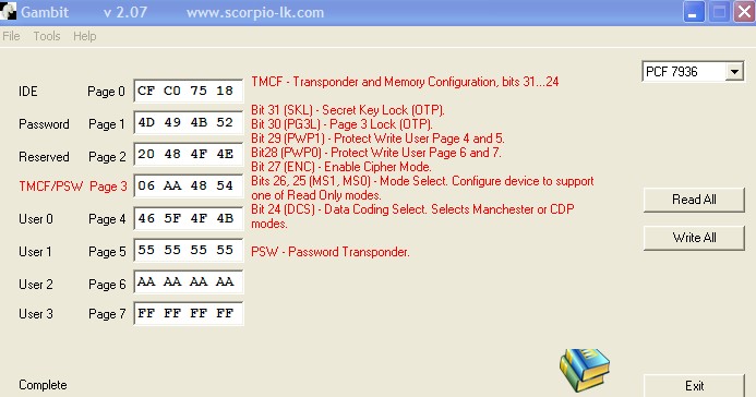

я не пойму у тебя новый PCF7936 или бу? например в hitag page 3 config там режим работы транспондера и lock байты
с завода password моде а надо cipher моде(крипто )ну и вбить ISK

......новый PCF7936 или бу? например в hitag page 3 config там режим работы транспондера и lock байты
вероятно ,- здесь имел в виду
это новый 7936 , silman у тебя так ?

гамбитов много всяких в инете какой у тебя я не знаю но судя по всему с PCF7936 работает только в password mode так что увы нечего не выдет
ищи хитаг хотяб
12 пост Page3 --- 06 меняеш на 0E и нажимаеш Write(напротив Page3)
оно )))
page 1 :8D 10 E7 3A
page 2 :20 48 52 3C
page 3 :00 AA 48 54
вроде так )) может в этом авто и чистый ляжет только переведенный в CRYPTO mode

В том то и проблема что чистый не догнал как с помощю гамбит перевести в крипто моде про свою оборудование я уже писал. Ище раз спасибо за помощь! Веть я не мастер а токо учусь!
Мужики всем большон спасибо за взаимопонимание разжиавали как для полного ламмера!! ГДЕ ИЩЕ В ИТЕРНЕТЕ НАЙДЕШ ТАКОЙ РЕСУРС!!!! Желание и мозги есть не хватает практики! Всем спокойной ночи завтра отпишусь!
06 меняеш на 0E - это и есть переведенный в CRYPTO mode
