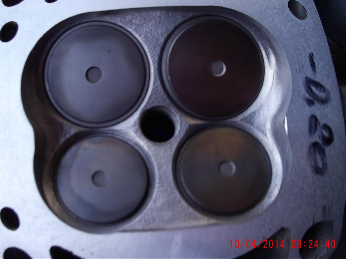

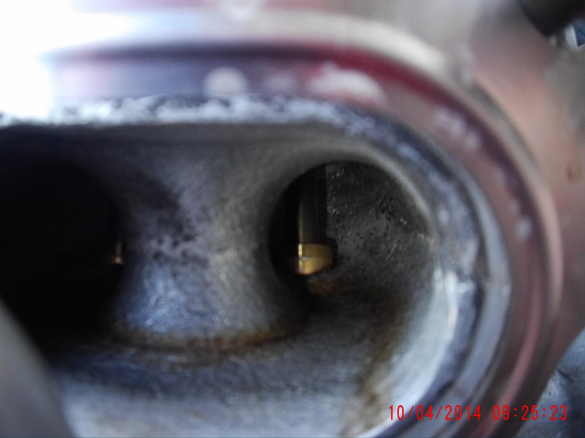

У меня вот так сделано.Каналы 33,29,седла выпуск металлокерамика 29мм.Клапаны TRW шляпа 3,5мм,направляйки бронза ВАЗ
0_b2f6e_f3922ffb_L.jpg0_b1d1f_2d9abf66_L.jpgbcf4624s-480.jpg4af4624s-480.jpg0_b2f68_14d117ad_L.jpg

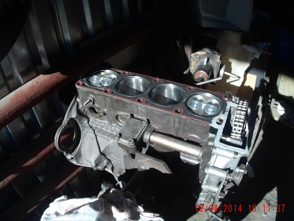

Вообще прекрасно, когда люди делятся тем что делают. Это большой плюс. VOV085 у тебя блок фрезернут и поршня торчат из блока? Судя по проточкам в ГБЦ это так.
У меня колено 409 и 405 поршни торцованные на 1.5мм,прокладка 1,8мм(после усадки 1,5мм) выборка в ГБЦ 2мм.

В любом случае стоило бы поставить 2 железные прокладки, чем одну паронитовую. Одну железную не надо ставить, даже если поршня вровень с блоком, горькая практика показала это.

Сегодня пролил камеру сгорания,получилось 42см3.С таким объемом С.Ж получается 14.7 :blink: .Видимо придется пилить К.С в ГБЦ
