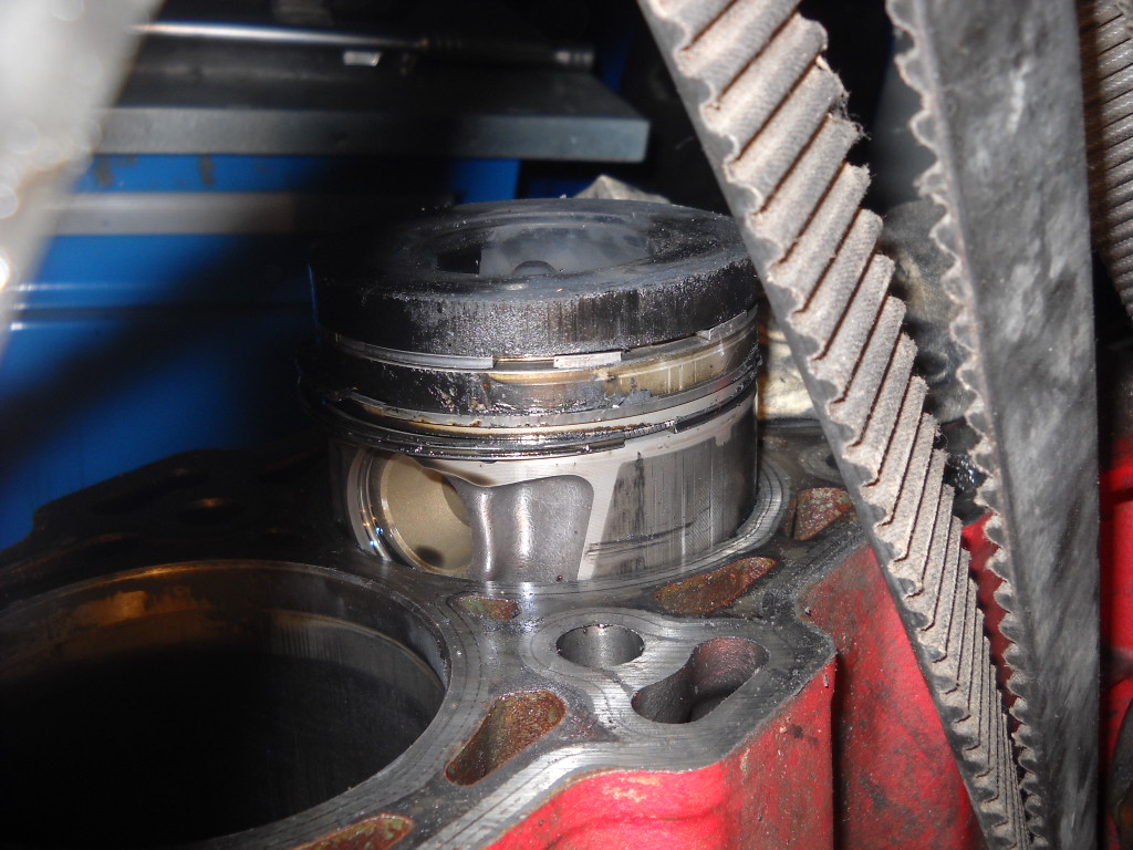

С картера патрубок выведен в атмосферу , очень сильно давит . Как у них вообще , сильное давление с картера ? Если вынуть щуп , аж дымит. Или приоткрыть масло - заливную пробку , газы прям вырываются. Не пойму толи ЦПГ хана или система отсоса не работает.
Так проверяй все...вентиляция чистая должна быть..дуть должно но не так что щуп вылетал....

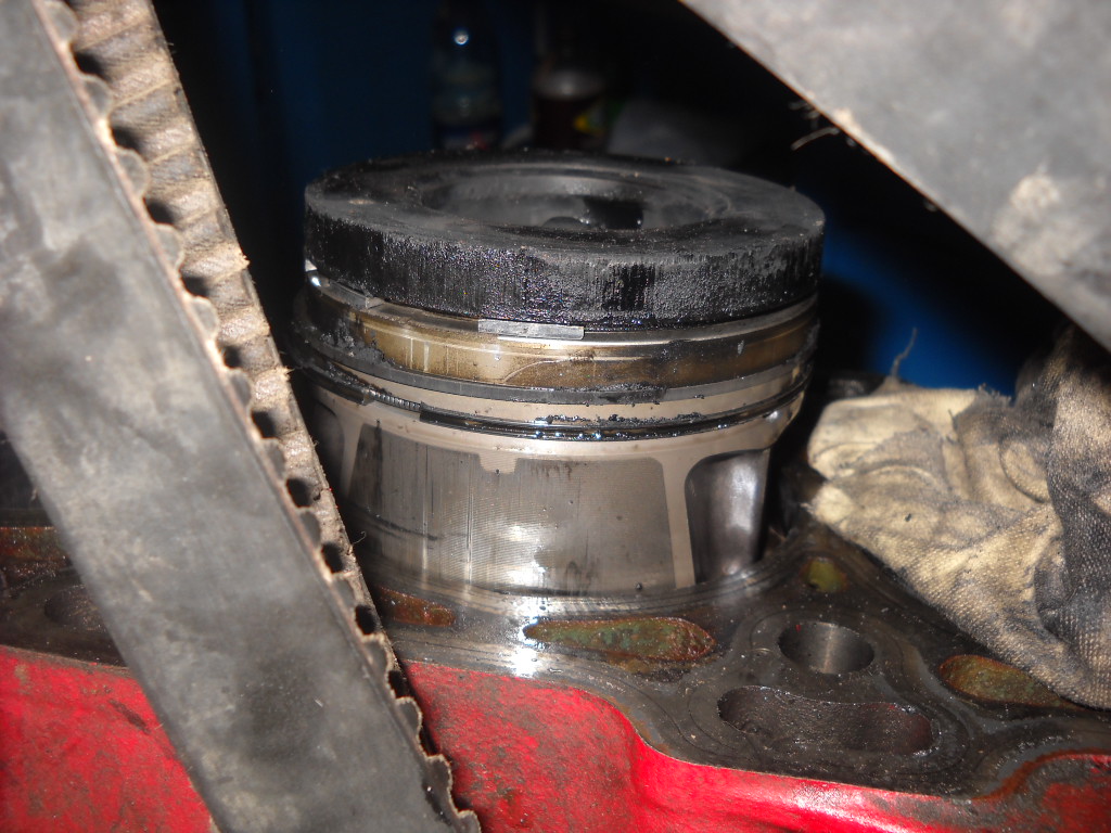

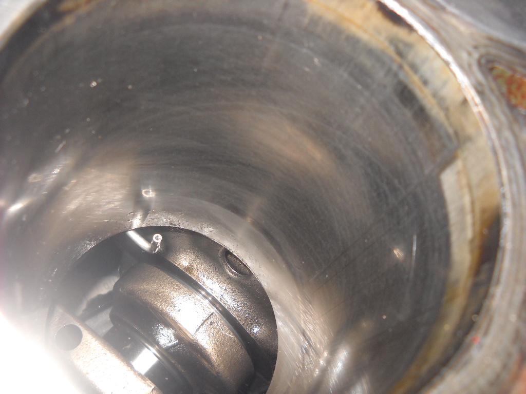

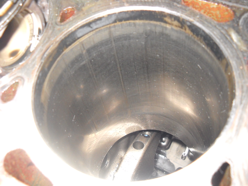

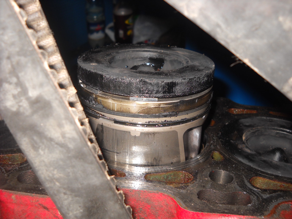

Если кому интересно , разобрали мы ДВС . Походу был перегрев и кольца развалились , цилиндры тоже задрало. Вот еще видео.
