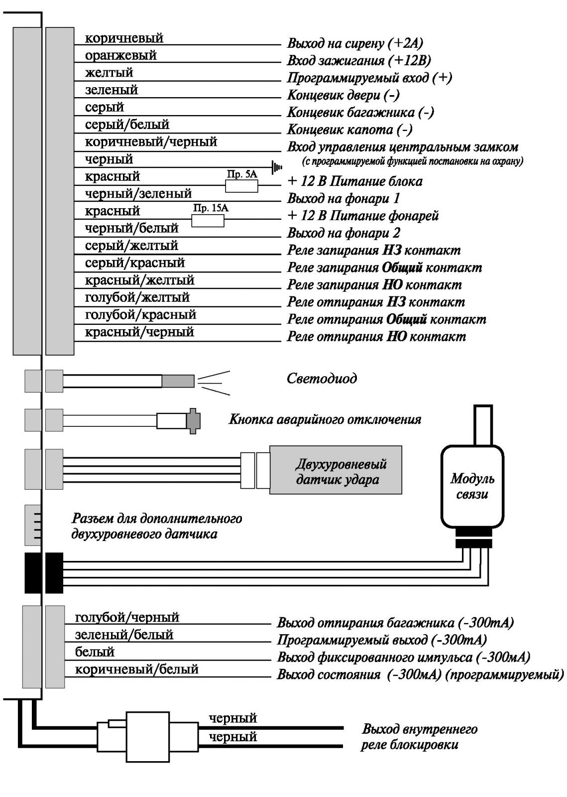

У Меня Tiger 1.7 авто сигнализация . Кто знает точки подключения . Все о том как Ставить авто сигнализацию на автомобиль Kia Rio 2003 год пишите Сюда,
Как подключить центральный Замок . Может кто знает точки подключения. Конце вики дверей также кто знает точки .
Еще вопрос -- монтажный Блок Это какой блок ? Я нашел реле которое запирает и отпирает двери Там не те цвета? Разобрал обшивку двери там Разобрался если провод Желто красный соединять с черным то двери все открываются, и в обратном порядке то тогда может пробовать через реле а управление питанием реле от сигнализации , но помоги , что подать на реле от сигнализации (Замки дверей
– разъем FLR (A) на монтажном блоке (по минусу))
