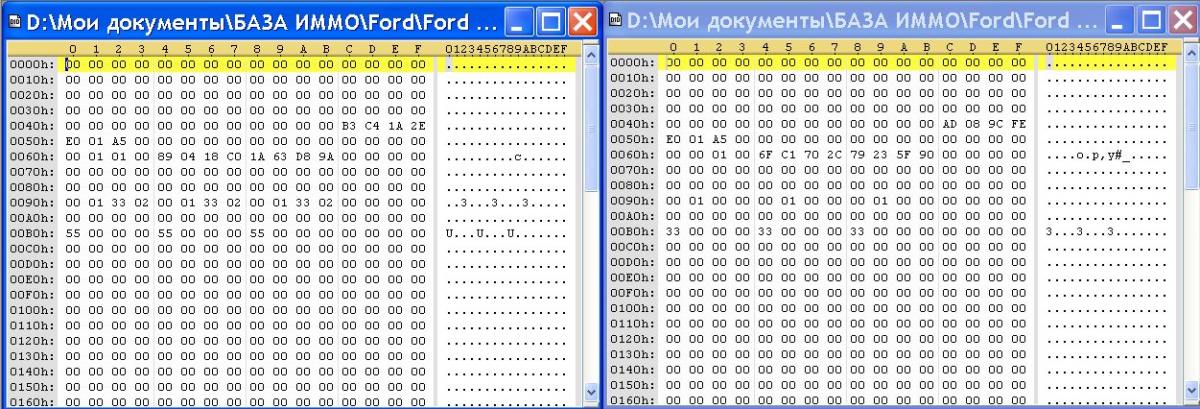

Спасибо за схему но мне кажется проблема в синхре вот дампы
14-08-2012 1.38.16 95040.zip
All memory.zip
эбу на связь не выходит, при чем тут синхра?
Пока не знаю мне просто не понравился дамп с 95040
