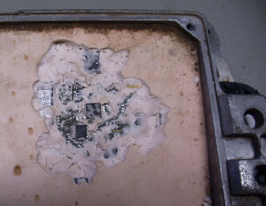

Нашел солюшку на S2000 блок - рис.1, у меня видимо другая модификация рис.2. И фото ключя прилагаю. Есть у кого то идеи как ее сделать без иммовой или где в моем блоке стоит 95080? Еще вопрос, есть программа Immo killer 1.1 - там заявлен этот блок, посмотрите, кто имеет данный софт, фотка у меня правильная?
В каких пределах должно быть сопротивление между К и GND?
Или можно туда ручками положить ключ, там стоит NEC и 95080.

Вся проблема не коннекта была в центральном блоке управления UCH-BG (в котором и иммошник стоит), если его отключить от К линии то, остальные блоки видяться. Подозрение на него не падало, т.к. после того как прописали ключь, машина заводилась, т.е. сам блок исправен.
И еще, на этой реношки в нормальном состоянии около 3В на К линии, а на всех остальных, на которых довелось померить - 10-11В.
Может есть у кого то даташит на микросхему Sagem E34707A? Похоже в ней проблема.
И еще стоит что то похожее на чип резистор, с маркировкой 473 - по идее 47К, но не звонится, их несколько на плате, не один не звонится.

резистор звонится, АКБ в тесторе села.
P/s/ забыл написать ключик прописал руками, машина заводится, теперь адаптация и стирание ошибок
