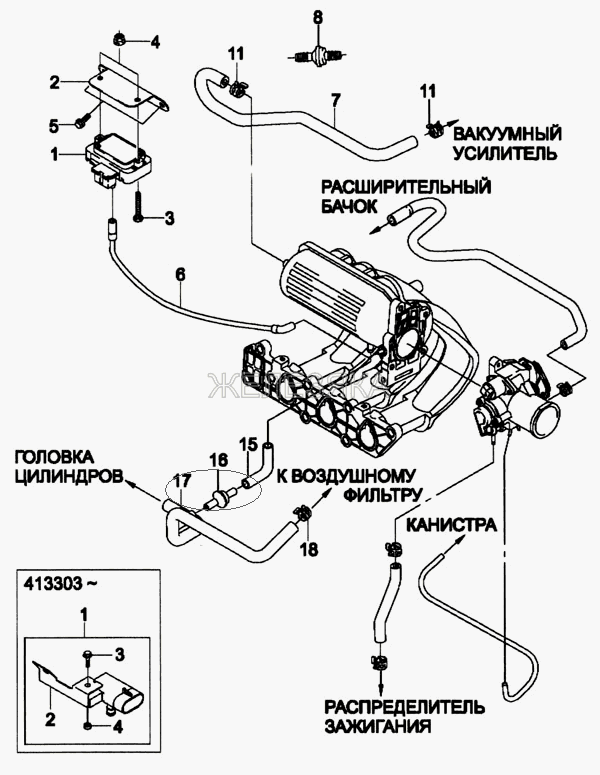

Поменяй родной ДПДЗ(очень не надежные) на украинский (точную маркировку не помню но начинается с 3102)
Клапан картерных газов поменяй под номером 16

скорее всего проблема в клапане картерных газов(установлен в шланге вентиляции картерных газов, фиолетового цвета(обычно)) там в нем клапан с пружинкой "зависает"- остается в открытом состоянии, можно "поправить" его на место, в закрытое состояние. если дело в нем, то обороты ХХ будут в норме. лучше заменить на новый, иначе возможен рецидив.
Что снимаю, что одеваю, что без него - немного приподымает обороты а затем восстанавливает и не о какой разгазовке и речи нет.

При этом надо заглушить отверстие на вп. коллекторе. И если будет подгазовывать тогда можно его исключить
