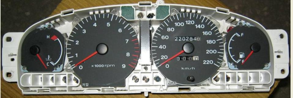

Может кто сталкивался? Как снять? Попробовал крутить, крепко сидят.

Проворачиваются вместе с осью?
До проворачивания не дошло.
Я один раз на Лифан Солано не мог снять стрелы. Аккуратно пинцетом поддел и снял колпачки со стрелок, потом тонким сверлом досверлился до оси и аккуратно выбил ее. Кстати. планирую покупать сЪемник для этих целей.
У оси люфт осевой милиметра два, если крутить, не знай лучше вытягивать или нажимать. Как ограничитель сделан.
Я в таких случаях пользуюсь пластиковыми лопатками для разборки оббивки. Там есть специальные пазы для снятия пуклей. Но таки да, можно вынуть с осью. А крутить - это плохая идея, почти всегда заканчивается сломом ограничителя или в лучшем случае перекосом червяка в моторчике. Крутить без риска сломать, можно только на панелях VDO.
