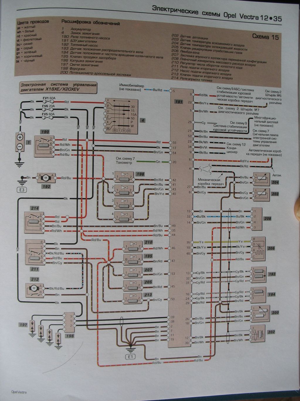

Добрый день или ночь.Задался вопросом, ну и решил спросить. Например имеем ЭБУ+Иммо+чип от Vectra B с движком X18XE. При проведении синхры при помощи например ОРСОМа или TECH-2, куда записывается код ИММО? Если в 29f010, то тогда появляется лазейка рассинхронизации, так как корректировка в 29f010 ведется извне.Больше-то корректировать вроде негде.По схеме ИММО идет на 5 ногу ЭБУ. Если это так, то после синхры надо снять дамп и залить его в одноразовую 27c256, чтобы больше не слетала. Это же не дело раз в полгода производить привязку ИММО к блоку и боятся посаженного аккумулятора.Или может этот код прописывается во внутреннюю память процессора(в данном случае intel 8080). Или может я чего-то недопонимаю? Надо будет даташит на проц глянуть откуда он инициализируется.
Ёмкая мысль, вот только что делать с адаптивными данными и коррекцией управления двигателем. Опять-же, если накроется сам иммо без возможности востановления области епром, что тогда, приклеить к стенке ЭБУ родную флешь? Это утопия. Верное решение в третьем посте, и не надо заморачиваться и изобретать велосипед.
А вот это уже интересная мысль. Значит в ЭБУ должно быть все таки ОЗУ.Если брать аналогию с любым компьютером.И данные в ОЗУ держатся до снятия питания с ЭБУ, например просадкой АКБ. Спасибо за ответы. Сейчас на столе лежит как раз комплект. Хочу попробовать сравнить дампы с синхрой и без.
