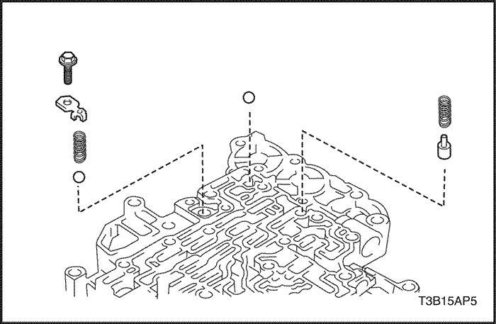

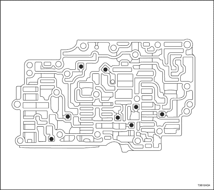

Доброго времени суток! Есть вопросы по u440e:
1) Есть ли у кого изображение/мануал, где понятно расписано расположение клапанов гидроблока в версии для АВЕО?
2) Сколько существует вариантов гидроблоков для 440й?
Досталась "неработающая" коробка с авео после "ремонта". Вскрытие показало, что по механике она рабочая, а вот в гидроблоке засада- были поменяны местами два механических клапана с пружинами - было видно по перекрытию каналов. Так же есть субъективное ощущение, что не всех элементов хватает: конкретно 3х шариков ("домики" есть- шариков нет), клапана, работающего в съемном стакане (пружина есть, но она там кагбэ не работает- просто болтается в стакане), и один из стаканов стоял в отверстии с замкнутыми дорожками - т.е. тоже не работающий. Очень хочется докопаться до истины). Заранее спасибо)

Механика,гидравлика,шарики. Из бюллетений ATSG по Aveo:
aveo.pdf
aveo.pdf
Огромное спасибо. Не, не так. Огромное СПАСИБО. Зато сразу понятно чего не хватает))). Завтра соберу блок и в ближайшее время буду проводить ходовые испытания.
