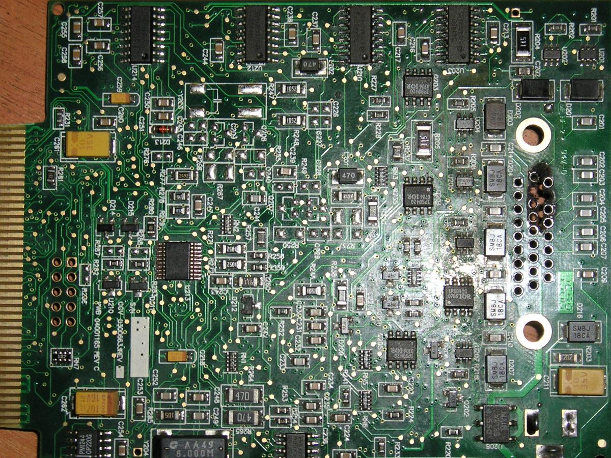

Опубликовано 31 августа, 201213 г. comment_331487 Всем привет .. Парни помогите плиз с прозвонкой основного разёма на Теч2 спалил прибор. получилось так что подключил дополнительное питание на Акб авто и потом отключил их с акб а основной провод остался в авто потом как почувствовал запах увидел что те 2 конца замкнули между собой.. так вот прибо р включается но нет связи с авто.. прошу вас дорогие помогите прозвонкой этого разёма на какие детали приходят эти пины. по дорожкам видно что почти все пины идут на диоды видимо для защиты. разбирается он очень легко .. за суету могу заплатить с уважением Андрей. Ссылка на комментарий https://www.auto-bk.ru/forum/topic/33833-tech2-%D1%81%D0%B3%D0%BE%D1%80%D0%B5%D0%BB/ Поделиться на другие сайты Поделиться Поделиться сообщением

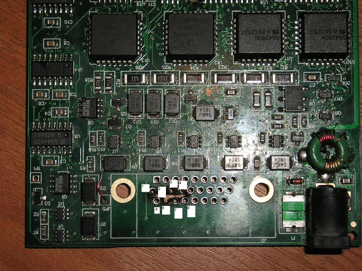

Опубликовано 13 сентября, 201213 г. comment_335575 Укажи на фото буквами какие именно интересуют пины и скинь фото в личку, я прозвоню и поставлю ответные буквы на соответствующих точках. P.S. Обязательно надо вычислить прогоревшую дырку от остатков гари т.к. горелый текстолит имеет сопротивление и может являться проводником. Ссылка на комментарий https://www.auto-bk.ru/forum/topic/33833-tech2-%D1%81%D0%B3%D0%BE%D1%80%D0%B5%D0%BB/#findComment-335575 Поделиться на другие сайты Поделиться Поделиться сообщением

Опубликовано 15 сентября, 201213 г. Автор comment_336137 Укажи на фото буквами какие именно интересуют пины и скинь фото в личку, я прозвоню и поставлю ответные буквы на соответствующих точках. P.S. Обязательно надо вычислить прогоревшую дырку от остатков гари т.к. горелый текстолит имеет сопротивление и может являться проводником. оо что то яне видел твоего поста.. обязательно сделаю в ближайшие дни и отправлю в личку.. спасибо тебе дружище что не отказал! Ссылка на комментарий https://www.auto-bk.ru/forum/topic/33833-tech2-%D1%81%D0%B3%D0%BE%D1%80%D0%B5%D0%BB/#findComment-336137 Поделиться на другие сайты Поделиться Поделиться сообщением

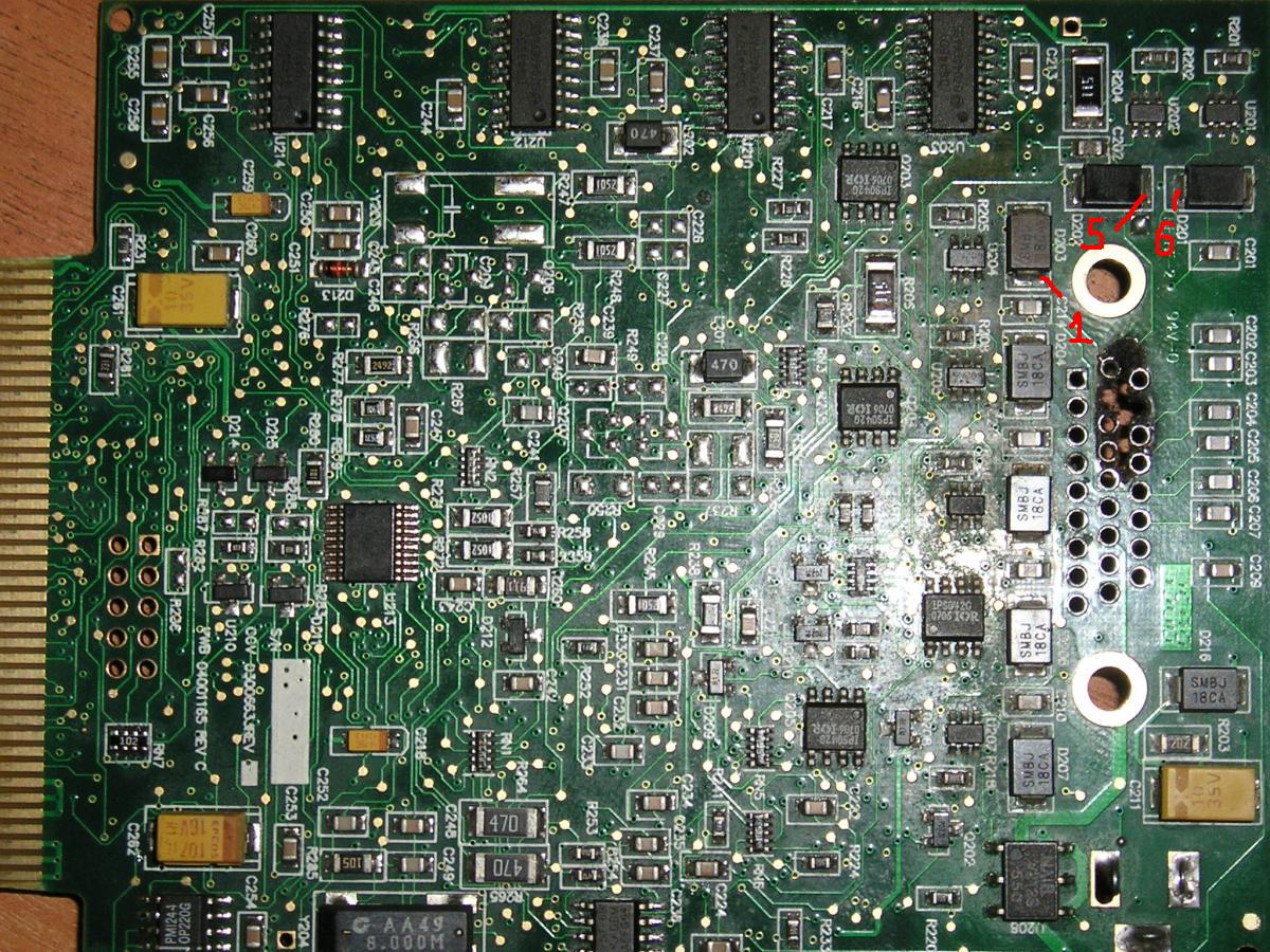

Опубликовано 16 сентября, 201213 г. Автор comment_336696 Укажи на фото буквами какие именно интересуют пины и скинь фото в личку, я прозвоню и поставлю ответные буквы на соответствующих точках. P.S. Обязательно надо вычислить прогоревшую дырку от остатков гари т.к. горелый текстолит имеет сопротивление и может являться проводником. на всякий случай продублировал сюда... извини что коряво впервые делаю подписи в Пайнте Зарание благодарю от всей души Ссылка на комментарий https://www.auto-bk.ru/forum/topic/33833-tech2-%D1%81%D0%B3%D0%BE%D1%80%D0%B5%D0%BB/#findComment-336696 Поделиться на другие сайты Поделиться Поделиться сообщением
Опубликовано 17 сентября, 201213 г. comment_336970 Вот что ношел второй пин не удалось вызвонить, вполне возможно он не используется Обязательно вычисти текстолит и смотри поокуратнее что бы не было межслойного замыкания на плате. Изменено 17 сентября, 201213 г. пользователем dumpmaster Ссылка на комментарий https://www.auto-bk.ru/forum/topic/33833-tech2-%D1%81%D0%B3%D0%BE%D1%80%D0%B5%D0%BB/#findComment-336970 Поделиться на другие сайты Поделиться Поделиться сообщением
