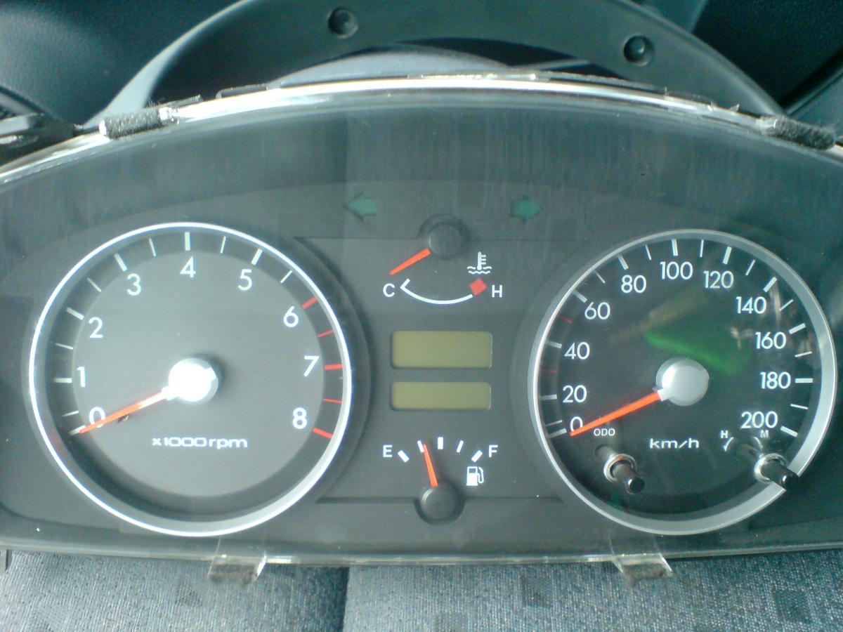

Кто нибудь сталкивался с такой проблемой Getz 2004г. не работает одометр и часы, подскажите как лечится.

в 04 году они в щитке. было похожее, дамп с ошибками записался
была похожая фигня на плате был непропай.попробуй пошевелить плату при подключении на столе.

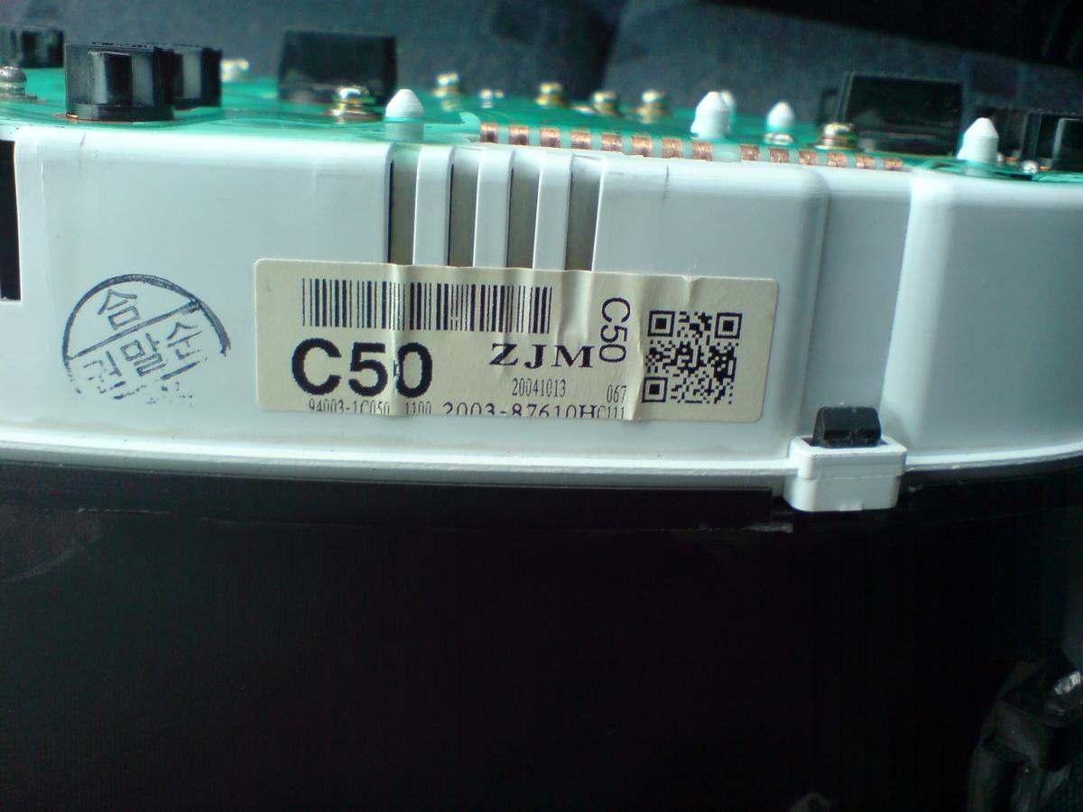

если в этих годах часы в панеле - выкладывай оригинальный дамп , и номер панели.
далее сравниваем твой дамп с дампом из базы....
если кривой - правим и тд.
у негo наверно такая панель фото в архиве.
дамп кривой наверно.
только почему еще не выложил ?
гетц 2004_94003-1С350.zip

Дамп выложу позже. Пробег скручивали, пайку видно, похоже дамп корявый
EEPROM 93C46
естественно 93с46 - там других и не было никогда
ну а теперь на cardamps и искать родной дамп
