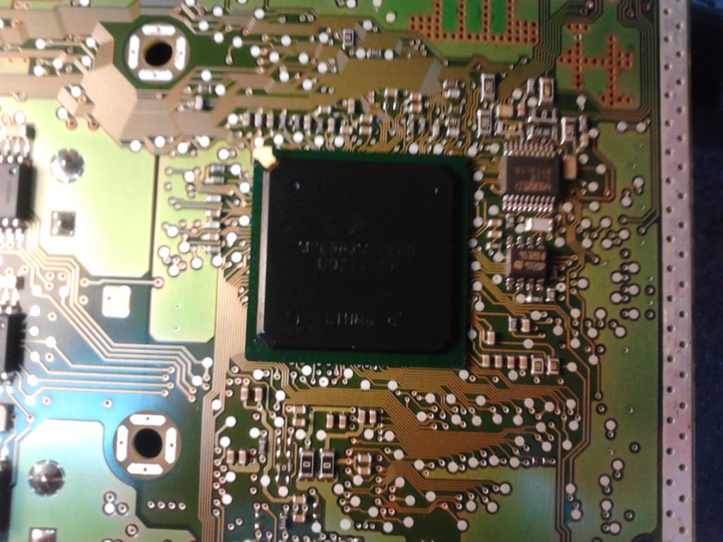

Здравствуйте.
Столкнулся с проблемой:
На дезельном Opel Corsa D поменяли пробег в панеле на меньший. Машина пришла ко мне, теперь Tech2 видит пробег в Instrument = 67843km в ECM = -193792km (из-за этого существуют проблемы с сервисами и т.д.)
Задача:
Поменять в ECM Magneti Marelli пробег на такойже как в панеле.
Блок вскрыл, прочитал ST95320, но пробега, к сожалению увидеть, а тем более пересчитать, не могу.
Прошу пнуть в нужном направлении или платный пересчет.
Дамп и фото прикладываю.
P.S. В первой строчке видно нечто, похожее на пробег. Пробовал его менять, результата нет.

Главная задача: поставить пробег в моторнике. Со слов партнера(он больше занимается диагностикой) что-то твориться с сервисами. Что именно, я сам так и не понял. Ну и для чистой продажи, естественно.

А где дамп? Скидывай оба до смотки. И скакими сервисами проблеммы? Она что гарантийная чтоли или сервисные интервалы ты имел ввиду.

Мотал не я. Дамп не прикрепился - забыл запаковать.
Дамп пока читал только с моторника.

Снимай дамп с щитка какой есть, и суточник скинь сначала. Ты так и не ответил нахрена моторник кому нужен, все чтоли к диагносту тащат?

Как вариант - отправь прокатиться, потом опять моторник считай, сравнишь там понятней будет где что.

Кальк определил пробег 235704км в 040 строке,есть одно но считает только до 64704км дальше останавливается!!!!!!!!!!

По поводу сервисов. Партнер говорит, в моторнике висит ошибка "истек срок службы масла". Не знаю, правда она не стирается из-за пробега или нет. Решено изменить пробег в моторнике.
Может пробега 64704 достаточно будет. А какой кальк, если не секрет?

Да почему то по кальку 235704!! В 049 строке и контрлька 0DF0-0E20.

Я смотрел как Opel Agila ECU eeprom95320 дамп одекватный точно сказать не могу дизель или бензин пока не было такой машины?!!а попробовать можно может прокатит. ECM Magnetti morelli

Пока есть одинаковые дампы от potent и o717ka. Скоро попробую.

Всем, кто откликнулся, спасибо большое. Пробег стал ровный.
На счет адресов пробега и контролек прав potent. Как считать, я так и не понял... это другая история.
