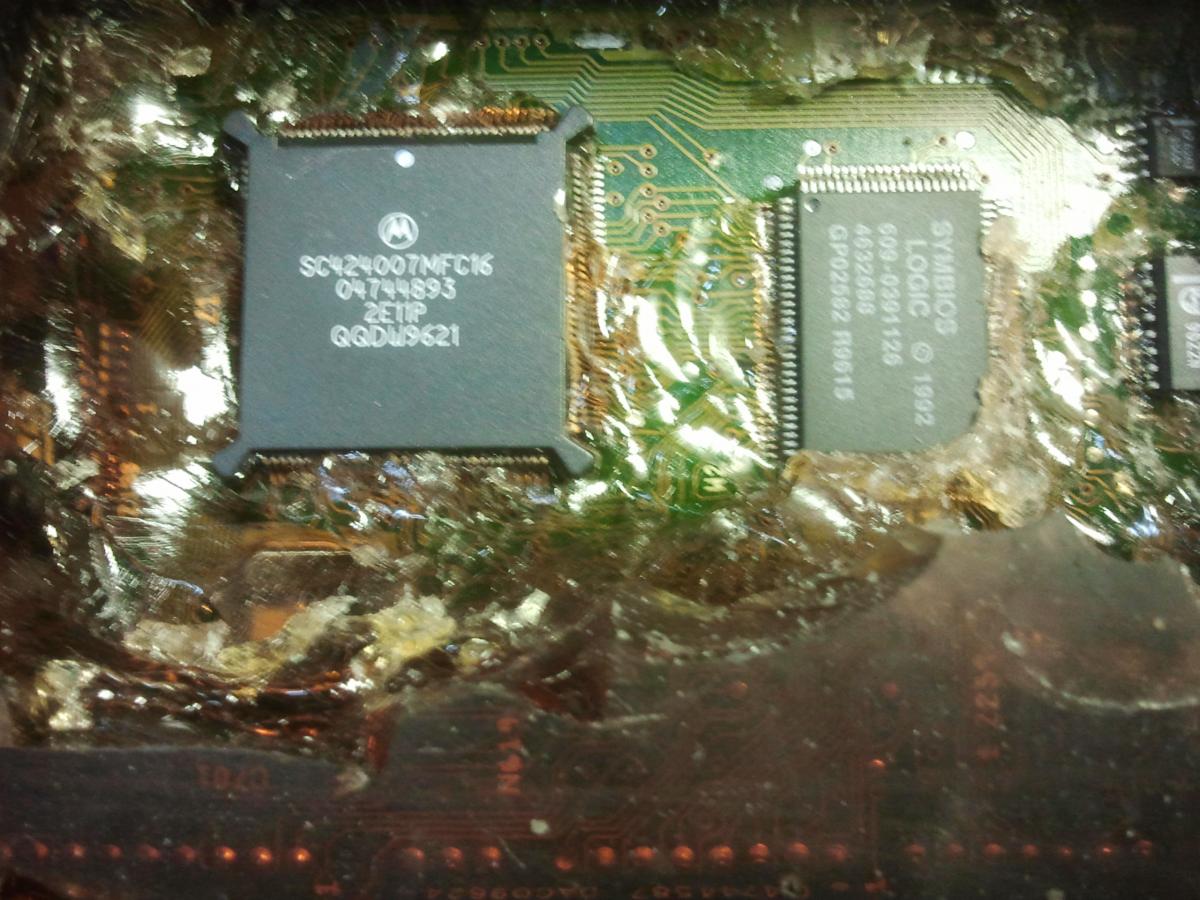

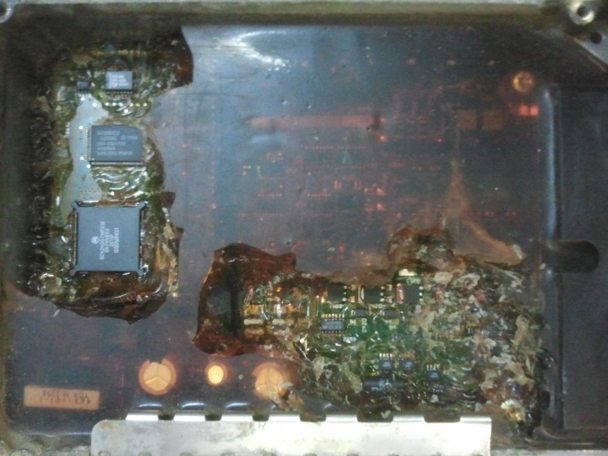

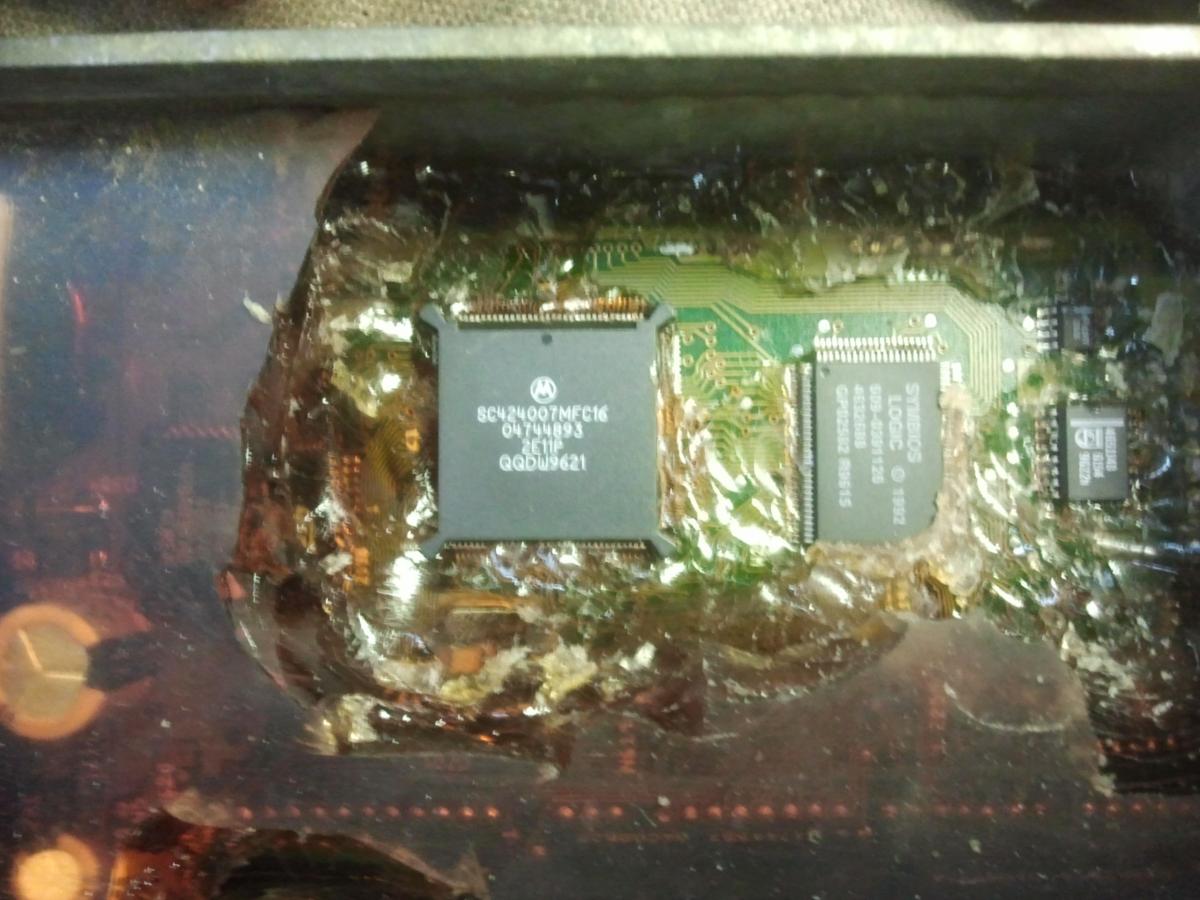

Опубликовано 20 сентября, 201213 г. comment_338079 Доброго времени суток всем.Комрады помогите решить проблему.Притянули Chrysler Voyager 1997 г.2.4л бензин,механика,p/n P04748211AF S/N T OBEN214636296Заводится и глохнет,брелок утерян.Короче иммобилайзер.Для начала хотел считать в моторнике с еепрома дамп,но видать в предыдущих темах все же другие контроллеры.Я так понял,должна быть еепромина 95040,но такую не нашел.Процессор стоит моторола SC424007MFC16.Подскажите в какой микросхеме дамп.Если есть возможность помочь с безиммовым дампом,напишите в личку,буду благодарен Изменено 20 сентября, 201213 г. пользователем pantik102 Ссылка на комментарий https://www.auto-bk.ru/forum/topic/34410-chrysler-voyager-1997-%D0%B324%D0%BB-%D0%B1%D0%B5%D0%BD%D0%B7%D0%B8%D0%BD/ Поделиться на другие сайты Поделиться Поделиться сообщением

Опубликовано 13 октября, 201213 г. comment_345875 иммо на замке зажигания (если он у тя с чипом ключ ).в моторнике в углу епром 95040 но маркировка другая -на форумах выложены варианты офф ,но лучше диллерским сканером все поправить -так надежнее . Изменено 13 октября, 201213 г. пользователем zsoul Ссылка на комментарий https://www.auto-bk.ru/forum/topic/34410-chrysler-voyager-1997-%D0%B324%D0%BB-%D0%B1%D0%B5%D0%BD%D0%B7%D0%B8%D0%BD/#findComment-345875 Поделиться на другие сайты Поделиться Поделиться сообщением
