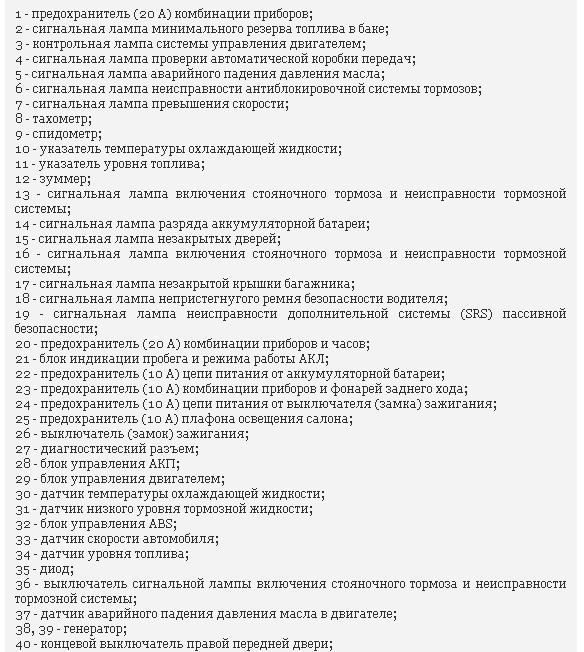

Приветствую всех! Подкиньте пожалуйста распин панельки, надо запустить на столе.

Спасибо,но по схеме распин странный- в один разъём, а на панельке два.

Разьемов 2(м30 и м33),а нумерация в них по порядку
