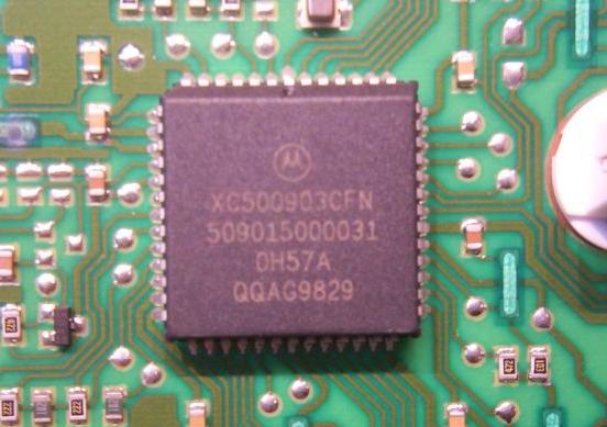

Опубликовано 22 сентября, 201213 г. здравствуйте. пришла сегодня такая машинка и попробовал зделать её упой но не получилось. на форуме прыскал и в общих чертах разобрался что и как. но интересует как с данными панельками работает таха? там указано использовать кабель мульти скорпио а у меня тока скорпио. подозреваю что это одно и тоже. я прав? и по двум проводкам она их не валит?

Опубликовано 23 сентября, 201213 г. Автор Там проц(панель magneti marelli)bsi нетю точно 6508560170 полностью прав. а инструкция то у меня эта есть смущает название кабеля тк в бумажке с комплектацией есть просто скорпио а здесь мульти скорпио. боюсь что изменена распиновка кабеля. хотя скорей всего это одно и тоже. но лучше перестраховаться
Опубликовано 23 сентября, 201213 г. Почему упой не получилось?Внутрисхемно?На что она "ругается"? Изменено 23 сентября, 201213 г. пользователем 6508560170
Опубликовано 23 сентября, 201213 г. Автор Почему упой не получилось?Внутрисхемно?На что она "ругается"? да вроде как пишет frame error а на третьем пине упы нули. попробовал поднять этот пин так упа вообще перестала видеть проц
Опубликовано 23 сентября, 201213 г. самое простое решение,это сдуть проц и прочитать в панельке переходнике,! тахой ,лучше непробовать,сгорит на фиг.
Опубликовано 23 сентября, 201213 г. Пробуй еще упой подними IRQ, если не прочитает,еще RESET PB3,полностью согласен с dim3075 Изменено 23 сентября, 201213 г. пользователем 6508560170
Опубликовано 23 сентября, 201213 г. Автор частоту не трогал. переходника нет. таха справилась на ура. следующий проц буду бороть упой ато руки дрожат когда тахой делаю
