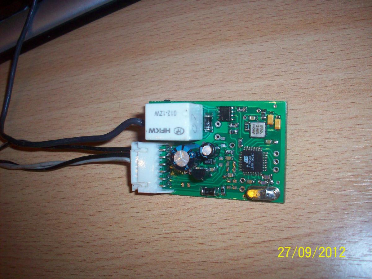

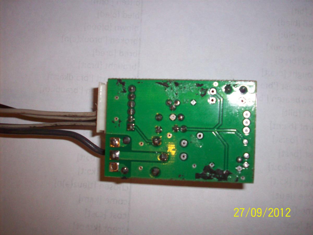

Mega21 Опубликовано 26 сентября, 2012 Опубликовано 26 сентября, 2012 Всем привет!! Помогите опознать. Мож кто и сталкивался. Стояла на машине и управлялась сигнализацией по отдельному каналу.При снятии с охраны машина без проблем заводилась. Но стоило только тронутся как она сразу же глохла пока не отключиш . При замене сигнализации она была удалена. И была она без корпуса. Охото вернуть обратно. Но чет не соображу как подключить. Фото прилагаю.
candy888 Опубликовано 27 сентября, 2012 Опубликовано 27 сентября, 2012 Так то она подключается легко - питание по цепям конденсатора смотри, остальные, один выход с реле, другой управление.
maks1759 Опубликовано 30 сентября, 2012 Опубликовано 30 сентября, 2012 Всем привет!! Помогите опознать. Мож кто и сталкивался. Стояла на машине и управлялась сигнализацией по отдельному каналу.При снятии с охраны машина без проблем заводилась. Но стоило только тронутся как она сразу же глохла пока не отключиш . При замене сигнализации она была удалена. И была она без корпуса. Охото вернуть обратно. Но чет не соображу как подключить. Фото прилагаю. один провод от блокировочного реле отсутствует.стоит датчик положения или ускорения. 1
Mega21 Опубликовано 30 сентября, 2012 Автор Опубликовано 30 сентября, 2012 (изменено) Да его нет. Оторван. И в инете искал что то похожее. Так и не нашел. Так как он без корпуса. Изменено 30 сентября, 2012 пользователем Mega21
shitra Опубликовано 30 сентября, 2012 Опубликовано 30 сентября, 2012 скорее всего к датчику скорости подключен был
s_h_e_f Опубликовано 30 сентября, 2012 Опубликовано 30 сентября, 2012 нечто подобное доставал из эбу моторного, но было всего 4 провода, два плюс и минус, и два которые подключались в разрыв дорожки, ни чего больше не было. кроме как управления по радио каналу, себе больше ни че не мог представить.
димончик Опубликовано 30 сентября, 2012 Опубликовано 30 сентября, 2012 Всем привет!! Помогите опознать. Мож кто и сталкивался. Стояла на машине и управлялась сигнализацией по отдельному каналу.При снятии с охраны машина без проблем заводилась. Но стоило только тронутся как она сразу же глохла пока не отключиш . При замене сигнализации она была удалена. И была она без корпуса. Охото вернуть обратно. Но чет не соображу как подключить. Фото прилагаю. Похоже на творчество MAGIC SISTEMS. У них на сайте поищите.
kotin Опубликовано 4 октября, 2012 Опубликовано 4 октября, 2012 Похоже на творчество MAGIC SISTEMS. У них на сайте поищите. Всем привет! это радио-реле не требует управления так как работает по радиоканалу плюс минус и разрыв любой цепи. та што на фото не встричал ни разу в основном эти релюшки выполнены как обыкновенное 4-х контактное реле. эти радио-реле програмируемые и работают например с блег баг, рэф и много других просто тупо её поставить допустим в разрыв бензонасоса, например завлась тачка с автозапуска и стоит молотит сколько угодно но стоит тронуться реле размыкает цепь потомушто там стоит проц позиционирования, на реле должен прийти сигнал от главново блока на разрешение движения при наличия метки. на фото нет корпуса это не меняет сути дела ставь куданить в разрыв вот тебе и противоугонка! мне много приходилось снимать такие находил везде, даже в бак умудрялись прятоть. а вобще штука класная это радио-реле!
