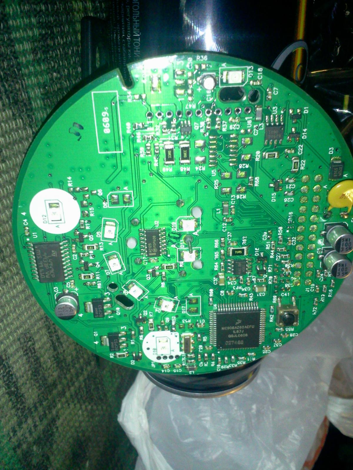

Принесли вот такую панель. "На столе" показала 3372 км. TRIP-ы - нули. Моточасы(по слухам) в моторнике. Проблема в том, что "на столе" не мотается(видно, спидометр по CAN-у , или сигнал мой не нравится). Пару похожих дампов нашел, но они ну оочень отдаленно похожи. Если кто делал именно такую - киньтесь дампами. За подсказки(в личку) буду тоже благодарен. В принципе есть две идеи. Буду пока пробовать.

фото скинь самой панели,вроде похож на мой!
Панель разобрана. Такая же.
