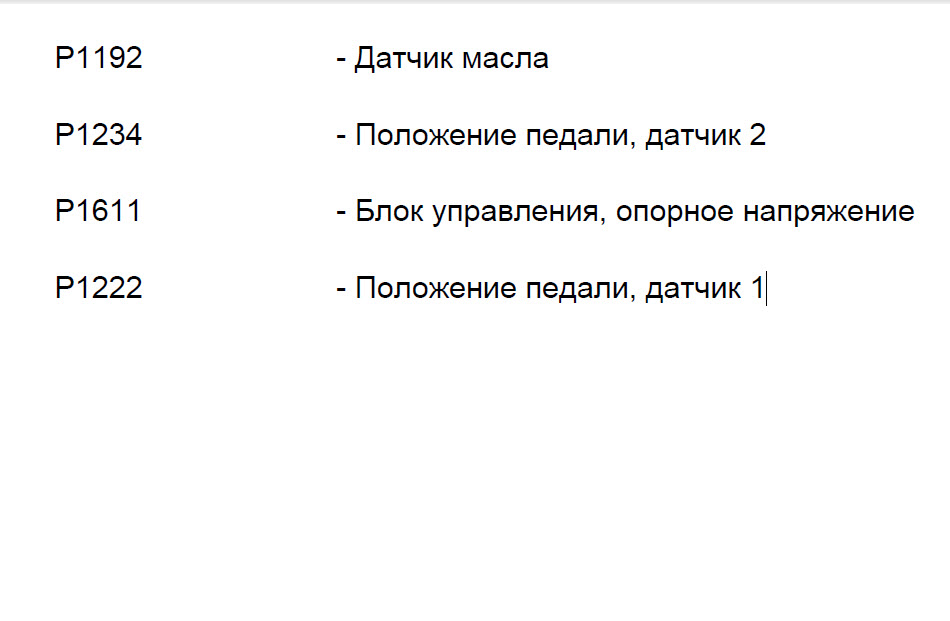

Спринтер 904 2.2 цди .Кто сталкивался. Ошибка по педали, мерю опорное на педали -0 вольт и ошибка по обоим реостатам.Горит лампа ЕДЦ Проводка норм. Передёргиваю фишку на ЭБУ -появляется 5 вольт и ошибки нет. Понимаю, что стабилизатор в ЭБУД жив. Пропаивать ноги на разъёме ЭБУД? Спасибо.
