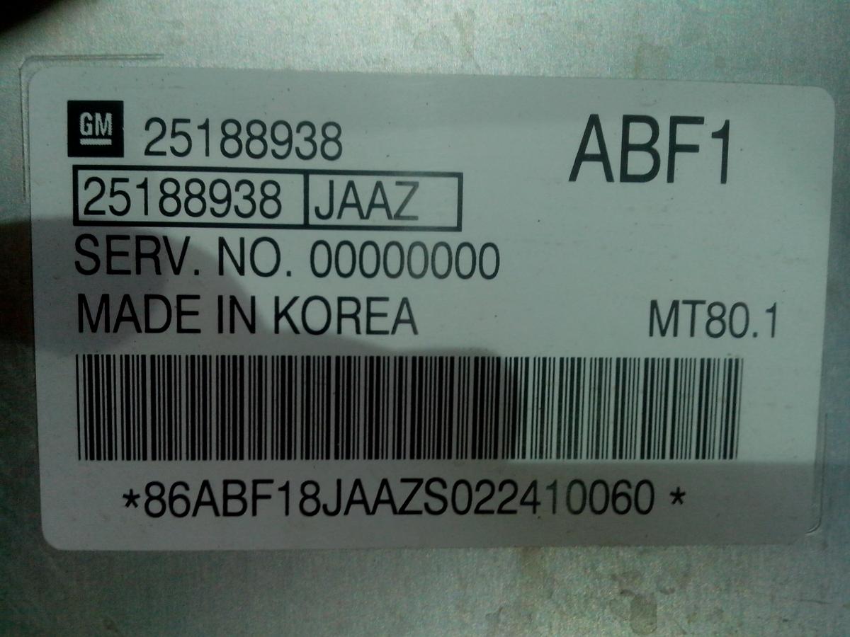

Что-то не вижу в магазине такой прошивки 25188938 , какой прошивкой её можно заменить?
Такого идентификатора еще не встречал,пришлите сток.
Виктор, ситуацию разъясните пожалуйста. Если иденты Вот такие: 25184127 и менять не калибровки, а софт. Можно поменять вот на этот: 25184128 http://motor-chip.ru/proshivki-chevrolet/cruze/605.html Или надо именно с этим идентификатором?

Извеняюсь Читал номер блока как иденты софта Не мпивычно с мт80.1

ОК. Спасибо. И еще вопрос - при замене блока, какие цифры на шильде обязаны совпадать, а какими можно пренебречь? (при условии, что заливаем фулл и оба блока MT80.1)
Считается,что можно заменять калибровки в пределах одного ПО,но практика показала,что в случае с мт80 сей постулат не работает,вернее работает не полностью.. Сделав такую рокировку можно получить отвратительную работу автомата и ХХ. Посему,во избежание эксцессов,заливаем прошивки согласно заводскому идентификатору.
