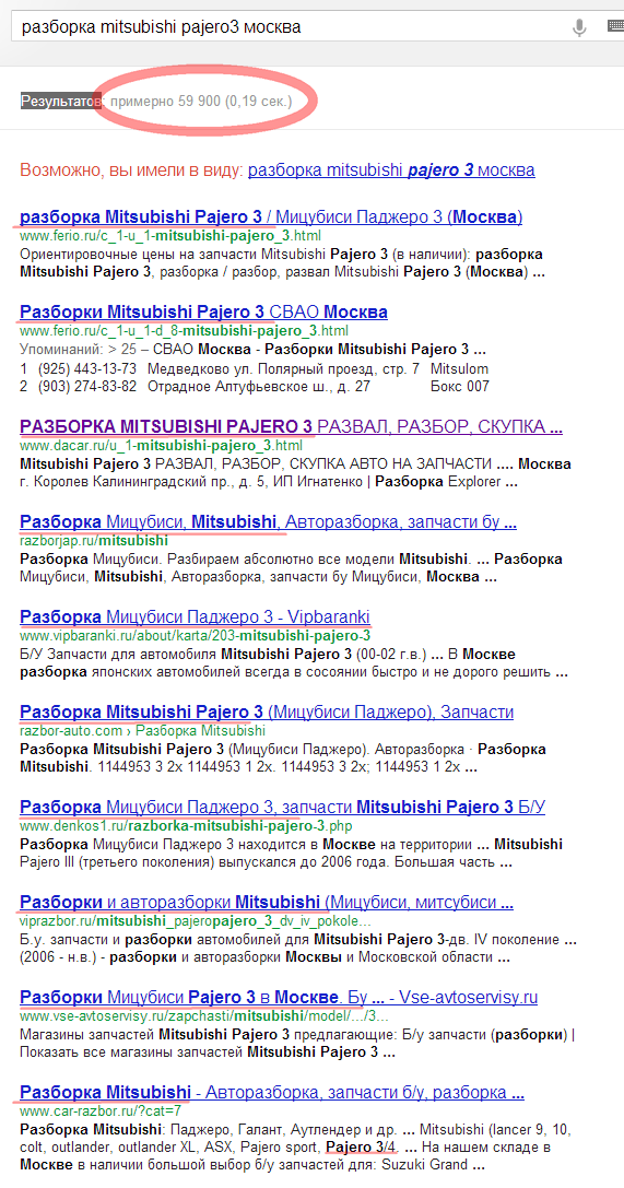

Простой поиск принёс 59900 результатов. Топикстартер умеет пользоваться гуглем?
