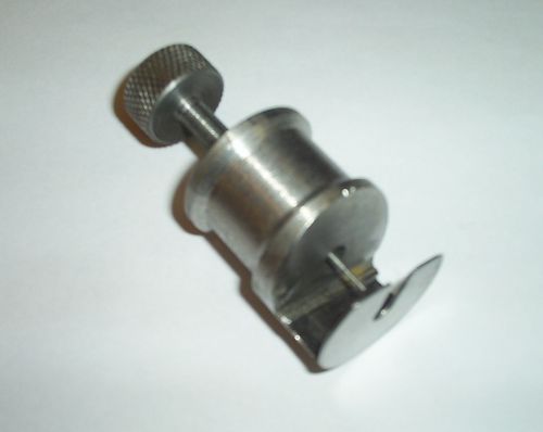

Вот такой продают товарищи из Омска. Кто - нибудь пользовался таким? Стоит его покупать?
нестоит!
подходит только на стрелку от расходомера панели приборов BMW
нестоит!
Тогда где купить для Мазды и Субару?

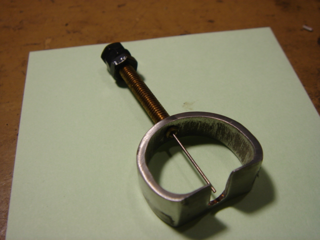

Самому сделать. Отрежь кольцо от куска полудюймовой трубы, приплюсни его молотком с одной стороны, а дальше видно все по фото. Игла от швейной машины, если все сделаешь с любовью будешь сам собой доволен.
Вот такой продают на Вэб 55 товарищи из Омска. Кто - нибудь пользовался таким? Стоит его покупать?
нормальный съемник, сам таким пользуюсь, покупал у них, испытал на мазде. Только нужно чуть- чуть его доработать

Вот такой сьемник сделал своими руками из подручных средств. Работает 100% проверено.
выкладывай фото доработанного и краткое описание!
нужно иглу чуть меньше в диаметре сделать, либо заменить на швейную
Не смешите мои носки! Изготовление занимает 20-30 минут. Школьный трудовик за пару пузырей и не такие вещи делал.
