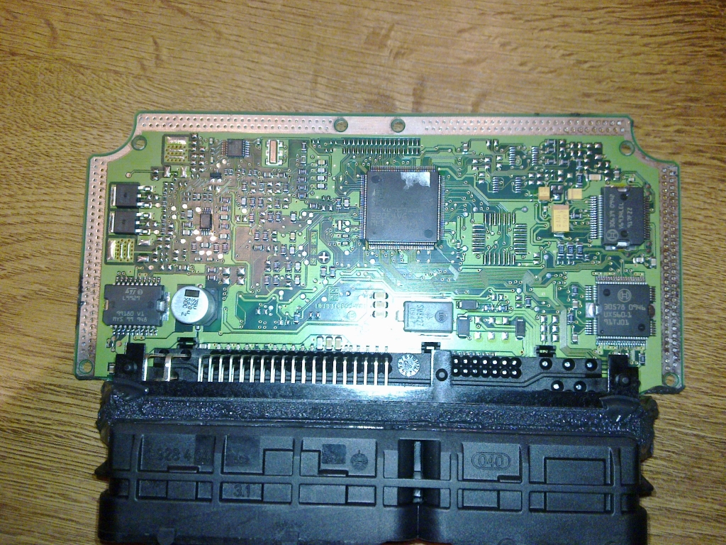

Доброго времени суток, уважаемые форумчане!
Прошу Вашей помощи в таком вопросе:
Вчера залил комбиком по ОБД в Чери М11, 1.6L, 2010 г.в. прошивку, как оказалось без подсчитанной контрольки. Завожу, стартер крутится - не заводится. По глупости своей снял клемму (позднее понял, что если бы этого не сделал, вполне вероятно, что залил бы потом повторно прошивку с подсчитанной контролькой, так как ее мне прислали почти сразу же). После снятия клеммы с АКБ, при включении зажигание издаются постоянные, громкие щелчки, стартер при этом крутит - не заводится.
На связь ЭБУ перестал выходить. Внутри стоит ST10F275
Пока попробовал на столе подключиться к разъему комбиком 81 пиновым шнурком, на 104 ногу процессора подал на массу через 4.7 кОм - к сожалению связь не устанавливается.
Мультиметра нет, прошу не смеятся. Пока вроде и не нужен был, хотя и машинок не мало переделал. Сейчас жду как магазины откроются, если они откроются сегодня, куплю.
Какого рода помощи прошу у Вас, господа: с чего сейчас мне правильно будет начать ? Подскажите, пожалуйста. Если можно немного детально. Заранее спасибо, в долгу не останусь. Фото ЭБУ прилагаю.

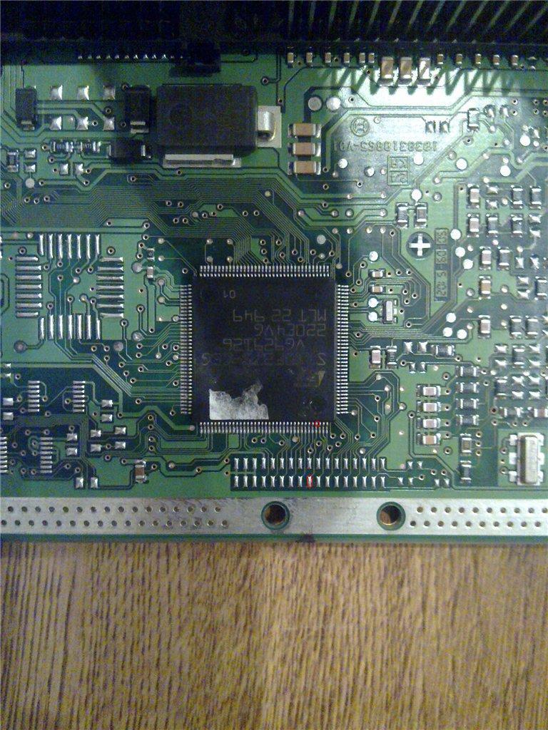

Андрей, вот фото о чем я тебе по телефону говорил. Со 105 ноги дорожка упирается в какой-то контакт, а дальше... С обратной строны непонятно. Буду благодарен за любые наводки.
Не могу понять, как дальше искать...
А вот еще фото обратной стороны...
вот нарисовал на фото то сопротивление! Но для уверенности всё таки прозвони места до ног проца после выпайки! его нужно либо убрать и потом щупом замыкать 104 ногу. либо перепаивай на то место которое я отметил и не нужно будет перепаивать. после репрога всё на места возращай и будет счастье!
  • Upvote 1
Андрей, большое спасибо! Установил связь, все сделал, как ты сказал. Считал содержимое. Сейчас вот думаю, что делать. Я так полагаю считал и еепром в отличие от того, что писал. Может попробовать то что сичтал записать чиплодырем уже ? Хотя у меня там модуля такого нет... Или дефолтный подойдет бут то что ? Вроде чиплодырь контрольку считает при записи ?
