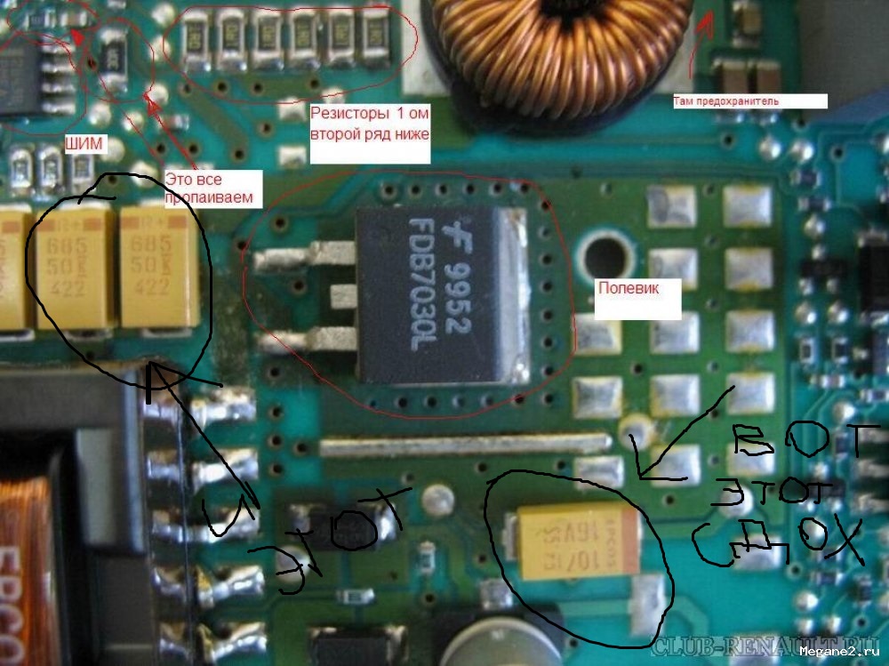

Да Вы выпаяйте резисторы и проверьте их. То что на форумах пишут это 20% правды.
По статистике из 20 щитков, на одном может быть пробитый резюк.
И на 2-х из десяти щитков убит полевик.))))
Но это следствие. Причина то не тут ))

  • Доброго! Часы не светят, резистор нулевой разорван. В пол накала горит - скорее дамп кривой. Но я бы после профилактики шим проверил сначала, если полевик умер.  А резисторы поменяли зачем? Хоть од

я проверил 50 процентов дохлых! не могу найти их в России, в китае предлагают 500 ш.т.
И еще вопрос  конденсатор желтый 107 16v у него емкость 100 ?

Резисторы 1206 размер.
Желтый кондей, это где такой?

Он пробит или замкнут?
Танталы же вечные ))
Изменено пользователем Bezproblem
пробит, почернел не звонится. причем только 107 один.

прозвонил всю плату, два резюка, кондей и наверно еще один кондей, дранзистор КЗ, шим и все...

доброго дня!есть вопрос заменил полевик и сопротивления 1ом панель запустилась но не полностью не светят часы и температура а так же панель светит в пол накала помогите советом
А резисторы поменяли зачем? Хоть один был разорван???
