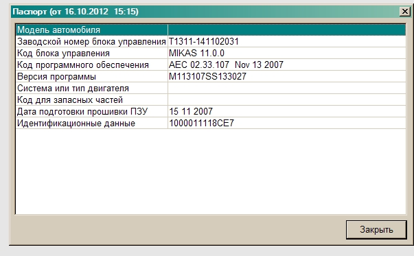

Опубликовано 16 октября, 201213 г. comment_347084 Добрый день. Вот такой ЭБУ, скриншот в аттаче. Чем можно считать - записать ? Спасибо! PS - пробовал чиплодырем - не связался. Изменено 16 октября, 201213 г. пользователем covenant Ссылка на комментарий https://www.auto-bk.ru/forum/topic/35149-%D0%B7%D0%B0%D0%B7-%D1%81%D0%B5%D0%BD%D1%81-%D1%87%D0%B5%D0%BC-%D1%81%D0%B4%D0%B5%D0%BB%D0%B0%D1%82%D1%8C/ Поделиться на другие сайты Поделиться Поделиться сообщением

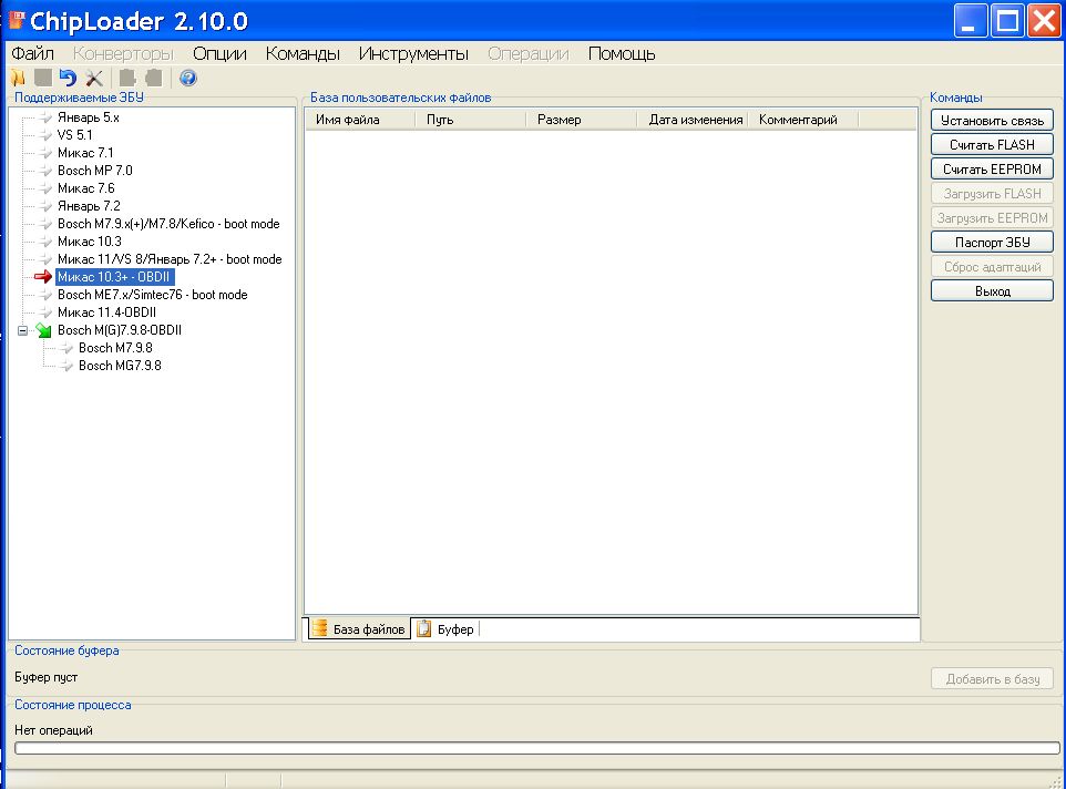

Опубликовано 16 октября, 201213 г. Автор comment_347261 10.3+ , микас 11 чиплодырем и читается и пишется бес проблем Интересно, на скриншоте у Вас протокол Микас 10.3+ OBD II - у меня нет такого. Есть только Микас 10.3 Подключил все верно, через разъем. Начинается соединение и выдает ошибку, что-то вроде неверный ответ ЭБУ. Пробовал со скоростью играть. Комбик тоже есть. Просто не стал с горяча брать модуль за 3500. Скажите, я верно понимаю, внутри стоит ST10 ? Ссылка на комментарий https://www.auto-bk.ru/forum/topic/35149-%D0%B7%D0%B0%D0%B7-%D1%81%D0%B5%D0%BD%D1%81-%D1%87%D0%B5%D0%BC-%D1%81%D0%B4%D0%B5%D0%BB%D0%B0%D1%82%D1%8C/#findComment-347261 Поделиться на другие сайты Поделиться Поделиться сообщением

Опубликовано 16 октября, 201213 г. Автор comment_347274 Не хочет редиска он через разъем. Непонятно почему. Все проверил, питание есть, К-лайн подключил. Можно конечно попробовать другим адаптером. Интересно, в принципе опенпорт 2.0 тоже можно подключить ? +,-, да к-лайн. Ссылка на комментарий https://www.auto-bk.ru/forum/topic/35149-%D0%B7%D0%B0%D0%B7-%D1%81%D0%B5%D0%BD%D1%81-%D1%87%D0%B5%D0%BC-%D1%81%D0%B4%D0%B5%D0%BB%D0%B0%D1%82%D1%8C/#findComment-347274 Поделиться на другие сайты Поделиться Поделиться сообщением
Опубликовано 16 октября, 201213 г. comment_347277 протокол М 10.3 не подходит . только 10.3+ (сканмастер юсб, чиплоадер 1977 и далее , комбик, опенпорт.) Ссылка на комментарий https://www.auto-bk.ru/forum/topic/35149-%D0%B7%D0%B0%D0%B7-%D1%81%D0%B5%D0%BD%D1%81-%D1%87%D0%B5%D0%BC-%D1%81%D0%B4%D0%B5%D0%BB%D0%B0%D1%82%D1%8C/#findComment-347277 Поделиться на другие сайты Поделиться Поделиться сообщением
Опубликовано 16 октября, 201213 г. Автор comment_347284 10.3+ пробовал на чиплоадере. Возможно конечно накладка какая то была. Попробую все таки модуль взять к комбику. Ссылка на комментарий https://www.auto-bk.ru/forum/topic/35149-%D0%B7%D0%B0%D0%B7-%D1%81%D0%B5%D0%BD%D1%81-%D1%87%D0%B5%D0%BC-%D1%81%D0%B4%D0%B5%D0%BB%D0%B0%D1%82%D1%8C/#findComment-347284 Поделиться на другие сайты Поделиться Поделиться сообщением
Опубликовано 17 октября, 201213 г. comment_347355 10.3+ пробовал на чиплоадере. Возможно конечно накладка какая то была. Попробую все таки модуль взять к комбику. Прикол состоит в том что если ЭБУ м10.3+ ранее был чипован опенбоксом а оно скорее всего так и есть то даже аскан 10 не сможет взять то в этом случае необходим только опенбокс . Ссылка на комментарий https://www.auto-bk.ru/forum/topic/35149-%D0%B7%D0%B0%D0%B7-%D1%81%D0%B5%D0%BD%D1%81-%D1%87%D0%B5%D0%BC-%D1%81%D0%B4%D0%B5%D0%BB%D0%B0%D1%82%D1%8C/#findComment-347355 Поделиться на другие сайты Поделиться Поделиться сообщением
