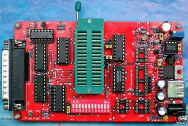

Легендарная, но до сих пор не утратившая свою привлекательность модель Willem
Хватает с головой для чип-тюнинга авто Lanos с эбу основанных на блу чипе (без проблем работает с W27C512).
