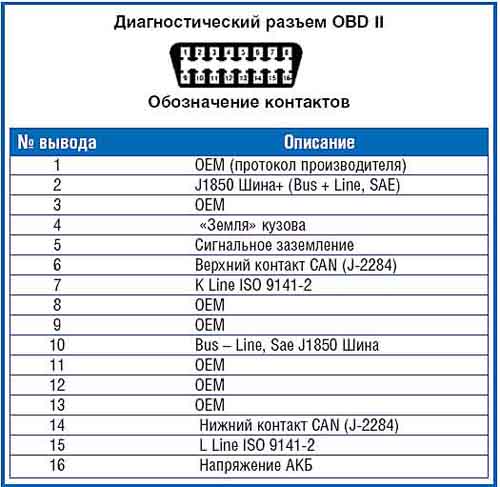

дайте инструкцию по подключению от разьема диагностики к ноуту.
а вообще не понятно все же работает.
