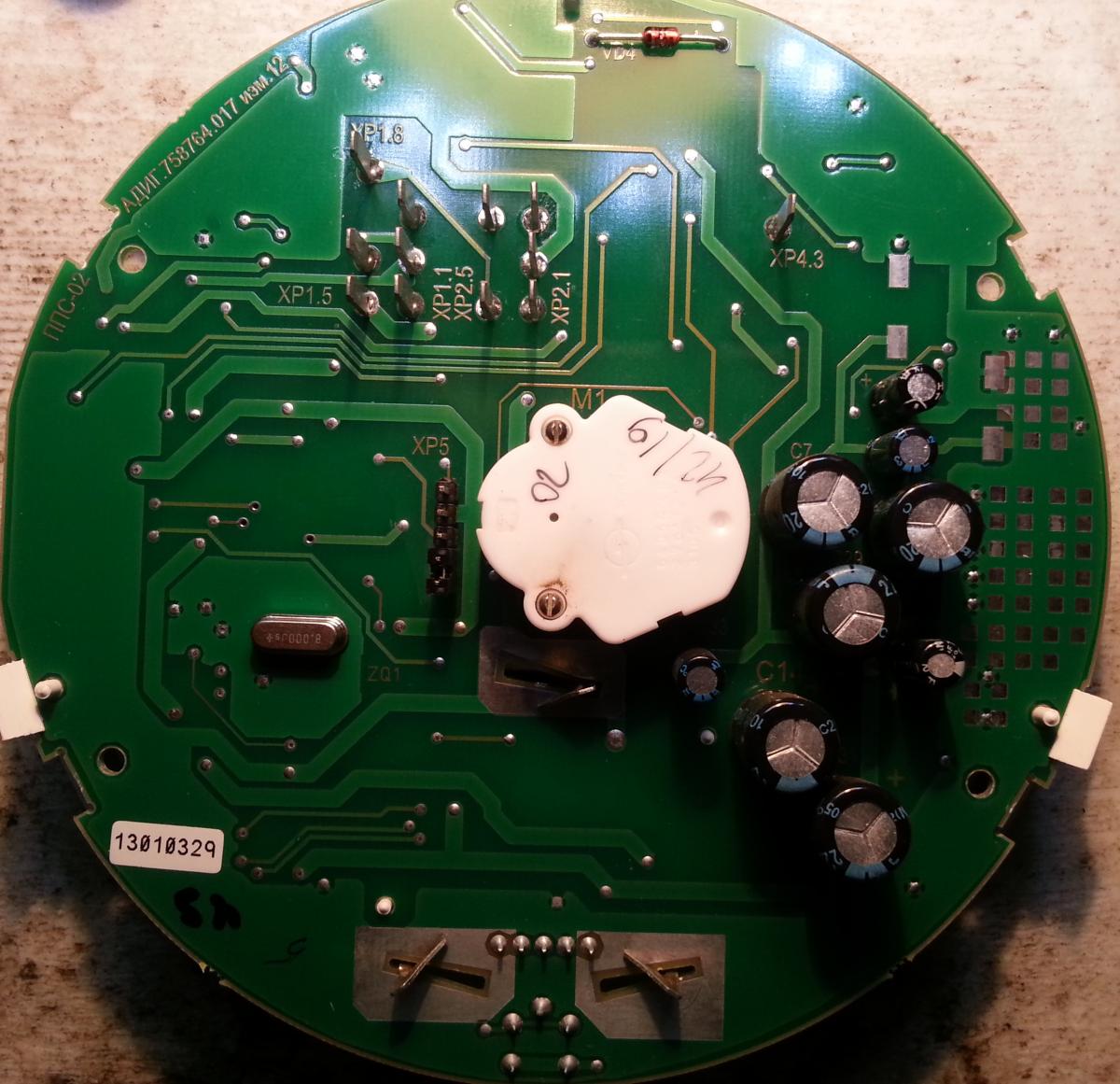

Опубликовано 2 сентября, 201312 г. Автор Рисуйте себе, еще не сделал паджерик на репроге время отнимает,проверяйте сверху вниз на иглах 15(pgd)-4 7(vdd)-2 16(pgc)-5 8(vss)-3 1(vpp)-1 радуйтес

Опубликовано 7 марта, 201510 г. Ампрогом тоже сделал панель со штырьками. Огромное спасибо Андрею, откликнулся очень быстро. Может кто столкнется с данной бедой обращаю внимание на порядок соединения Сначала на спидометр а потом к разъему 93Х. Ну и пятивольтовая крнка тоже не помешает для доработки PIC адаптера

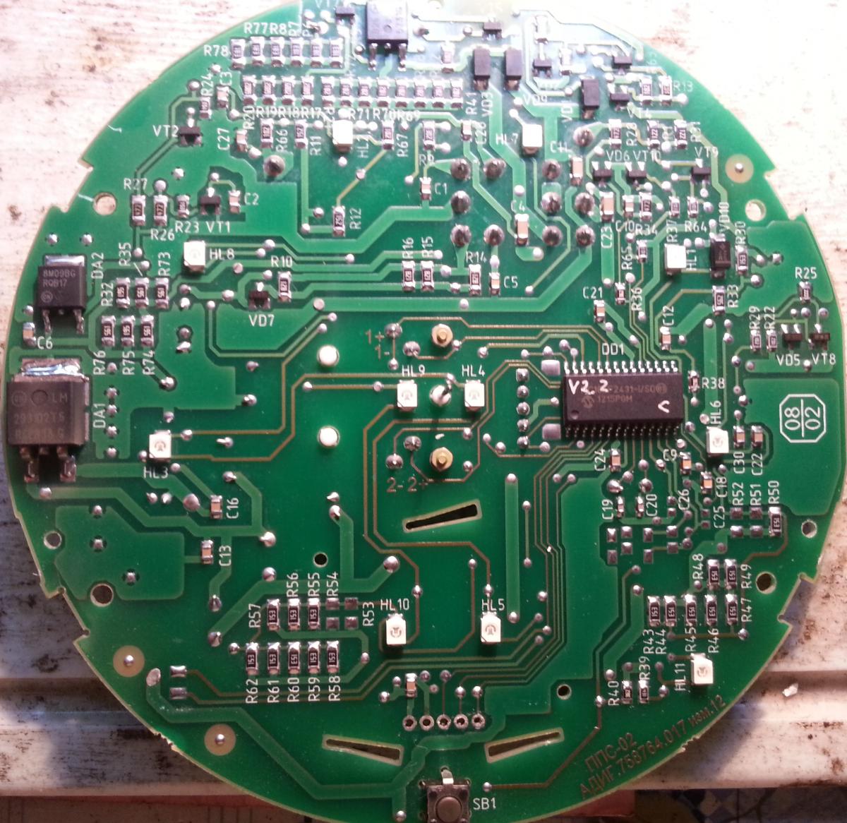

Опубликовано 1 августа, 20169 г. Привет всем. Правил такую панель - умудрился повредить флеш - потеряла признаки жизни. Взял тут дампы, заливаю пикитом - появился лишь тест стрелок, экран не горит. Панель 83.3802 Камаз Элара 2013г. Подкиньте Full pic18F2431 Выкладываю, то, что у себя вычитал. c ним ничего не дышит и лишь светодиод красный справа от экрана горит. камаз_18f2431_50790km.rar
Опубликовано 12 октября, 20169 г. Дело было вечером, делать было нечего.... Была плата АДИГ.758764.017 изм.3 Исходный пик был закрыт full protected Залил по очереди три выложенных здесь hex. Со всеми прибор завелся.

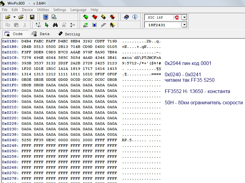

Опубликовано 9 августа, 20178 г. Вот, изучил дамп , может кому пригодится Изменено 9 августа, 20178 г. пользователем pwa
