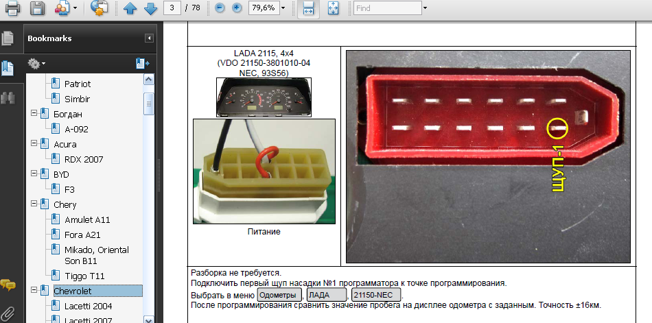

Тут только один вариант: если панелька тест не проходит, то брать выпаивать микросхему и тем же ПО-5 (если нет прогера) считывать дамп и сравнивать его с аналогичным. Недавно тоже была примерна ситуация: решил по уму сделать панельку-выпаял, прочитал, скоректировал, залил. Пробег поправил а стрелы температуры и топлива начили заидать. Два часа долбался, чтобы выставить их, а можно было ПО-5 тым сделать за 5 минут, один щуп притулить и всё...
вы себе этот щуп притулите сами знаете куда...заи..пали со своим полпятым.
