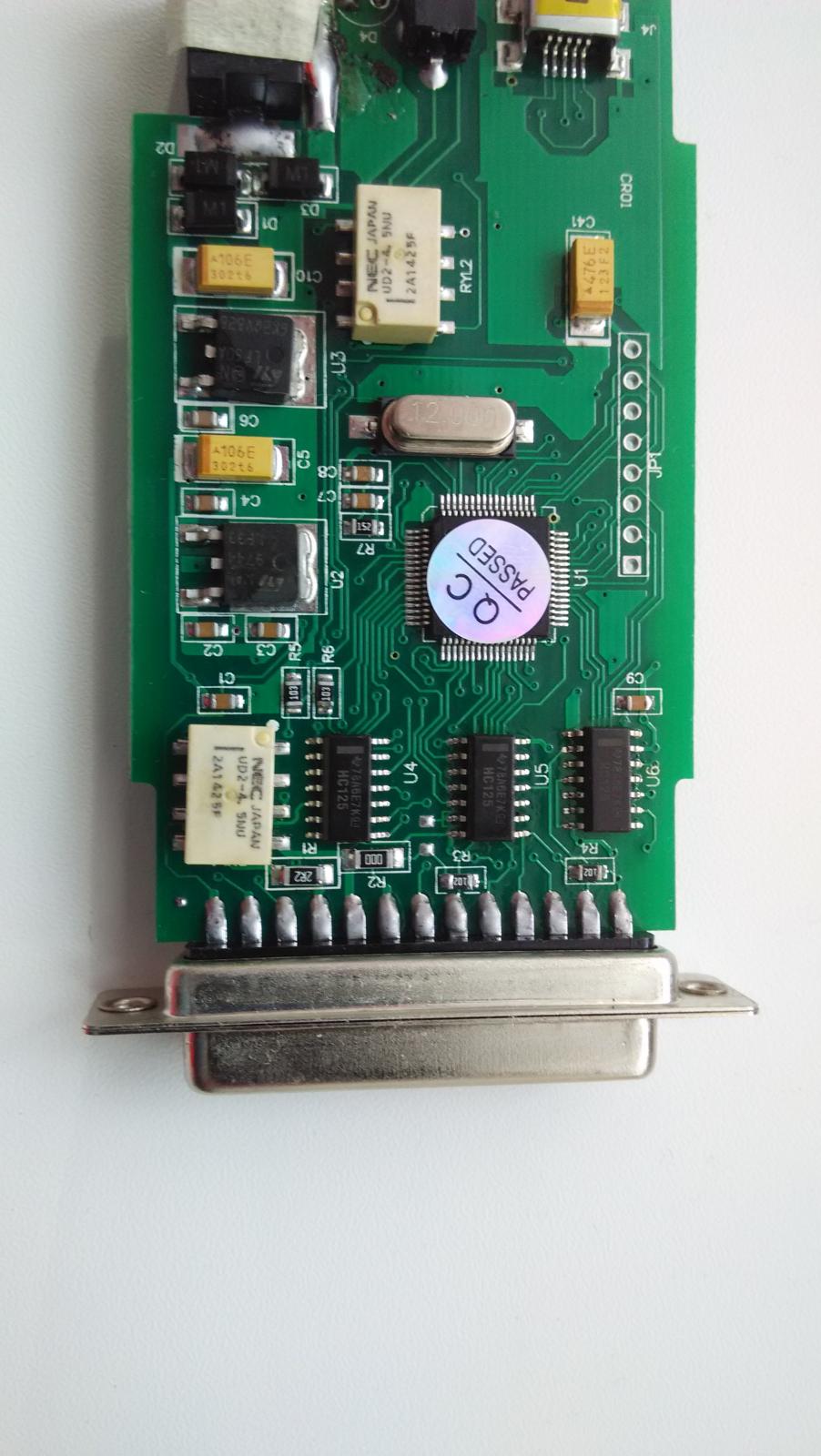

  • Собрал адаптер, уже ради интереса, так как прогеров вагон. Схему прилагаю. У меня ZIF панелька на плате, можно адаптер вставить, можно прищепку через адаптер. Читает пишет корректно все серии. Не рабо
есть рабочая логика hc125 60шт кому надо пишите в личку
hc125 точно не рабочая. hct125 рабочая
