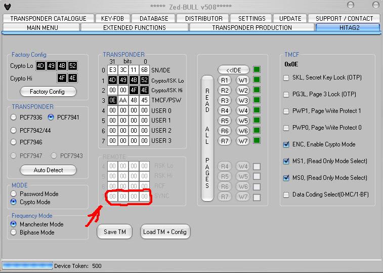

Опубликовано 6 ноября, 201213 г. Решил сменить PCF7941 т.к были отломаны ноги после неудачного ремонта. Но теперь при нажатии, светодиод на ключе не моргает,Зед бул ключ видит. Вопрос! При установке новой микросхемы её надо подготавливать к прописке? подскажите как? Вот, скрин нового, не прописанного ключа . Думаю дальше не надо объяснять, в принципе зедом можно сделать.

Опубликовано 7 ноября, 201213 г. Автор не смог прописать зедом синхронизацию в передатчике, кто подскажет как сделать?
Опубликовано 7 ноября, 201213 г. Зед булл, гамно китайское, есть у меня, с 41ым работает не полностью. Надо поменять байт конфигурации, а именно снять галочку с user memory pages (USER) и в строчке TMCF/PSW первый байт должен быть 06, как-то так. А так можешь в зед вот зто загрузить Black key VAZ 7941.rar, но нижняя часть останется неактивной, вывод, ищи другой прогер для хитаг.
