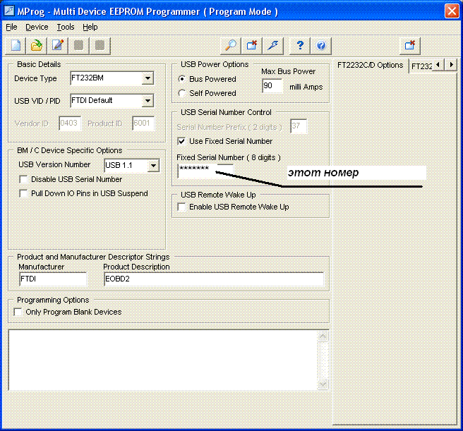

Так это можно как в hex забить номер своего шнурка
Так и из hex списываем номер ,перед прошивкой в MProg File-Edit и забиваем в окошко со звездочками серийник записанный.
Приложил инструкцию по прошивке в подобной ситуации. Описывается другой программатор,но на аналогичной микросхеме. Надеюсь поможет!

Думал подправить ключи,но что-то не могу найти в проге такого номера 00249E901.jpg Фотки выложу уже завтра,неохота сегодня курочить.

если ключи не совпадут ,то прога вообще не увидит хвоста
и у меня было...когда пользовался не активированным ,триалом, hex редактором,у меня не видно было ключа
потом скачал с какого то торрента.....вроде рутрекер....с кряком,все определилось
https://www.auto-bk.ru/forum/topic/357-galletto-eobdii-flasher/page/43/#findComment-346371
Всё верно с несовпадающими ключами прога не запуститься. А вообще я об этом писал сдесь http://www.auto-bk.r...m/topic/34376/. Ключи находяться по адресу 249Е90 Походу у тебя не полность открылась прога в твоем редакторе.

а где найти ключ адаптора в системе он прописывается как FTDI FT8U2XX Device и в свойствах никаких ключей.
