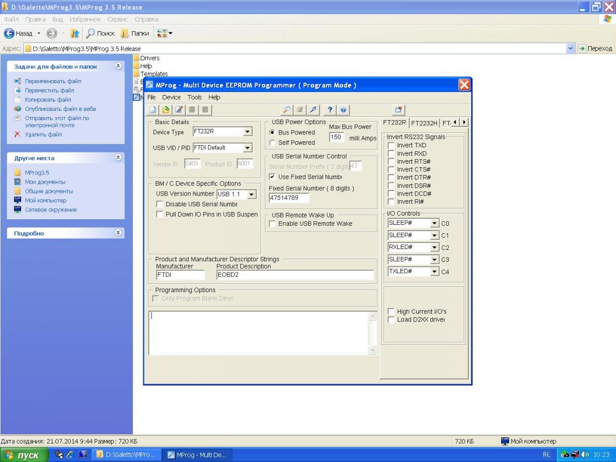

MProg - програматор EEPROM через USB, брал на сайте FTDI.
Открываешь Galeto в HEXредакторе находишь серийник правишь его в файле что я выкладывал и записываешь его в адаптер с помошью MProg
Здравствуйте.
Подскажите пожалуйста, вот открыл я файл galletto.ept, (в котором подправил серийник), в MProg.
И что-то никак не могу найти, как же этот файл записать в адаптер? (Где же кнопка записи?)
Спасибо.

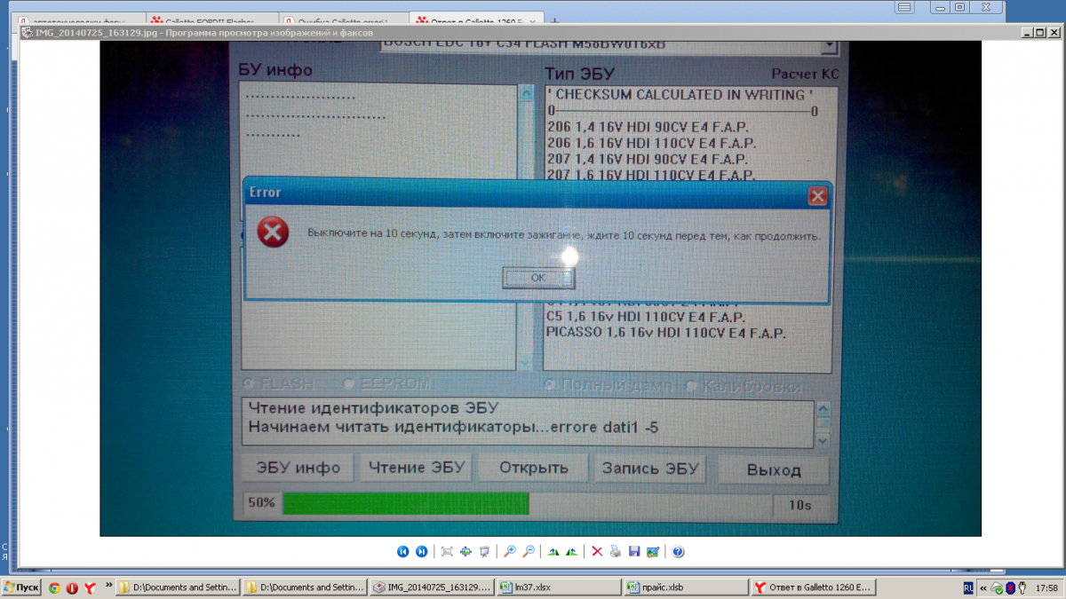

Здравствуйте. Прикупил Галето 1260 нижегородского производства. При считывании с мозгов Ситроена С4 гранд Пикассо 2007 1.6 HDI 109 (Bosch EDC 16+ C34) после 50% чтения выдаёт "Выключите на 10 секунд, затем включите зажигание, ждите 10 секунд перед тем как продолжить". В нижнем окошке "errore dati1 -5". На этом процесс останавливается. Мои действия - сменил номер СОМ порта с 7 на 2, изменил скорость передачи на 19600, соблюдал последовательность прибор в ноут потом в машину потом ключ на старт потом запуск программы и попытка считать ЭКУ. Пробовал перебирать блоки в других марках Пежо, Форд. Тоже самое.
Это вопрос к Нижегородским производителям ! Если ребята в серию флэшер запустили , значит они его и проверили !
