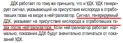

Простите, что именно вы назвали небылицей?
Выделено, жирным шрифтом.
И чем мои слова отличаются от того, что привели в качестве примеры вы?

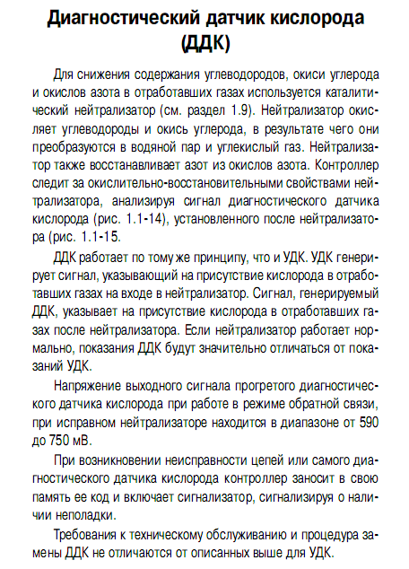

Ну Вы же до конца почему-то не дочитали.. Если при исправном катализаторе ДДК генерирует напряжение выходного сигнала 590 - 750 мв, это говорит о том, что избыток кислорода в отходящих газах минимален и составляет менее 1%, если он начнет работать синхронно с УДК, то значит "кирдык" катализатору, т.е. получим ошибку "низкая эффективность работы катализатора", для чего его собственно и привинтили и назвали диагностическим.. Для того, чтобы смесь была оптимальной (стехиометрической), перед катализатором установлен УДК, который и сообщает контроллеру о наличии килорода.., ну примерно так..

Во-первых, выходит, что слова мои небылицей вы назвали опрометчиво. Не говоря уже о недостойной манере общения. Хотя, допускаю, в Тамбове - это возможно и норма жизни. Я уже начинаю отвыкать от России с ее похабщиной.
Во-вторых, до конца я дочитал. Про диагностические свойства знаю. Но без диагностических свойств машина прекрасно едет. Не понятно, как тогда этот датчик будет влиять на работу двигателя, если кроме диагностических свойств он никаких других не имеет. Я же думаю, что диагностика - это полезный бонус от нормальной работы этого датчика. Проще определить неисправность катализатора.
В-третьих, не всякая статья в интернете считается истиной в первой инстанции. Не стоит доверять всему, что пишут с большой буквы.
Думаю, конфликт исчерпан. Впредь вы будьте аккуратнее в выражениях, а я постараюсь меньше замечать хамства.
Это не статья в интернете.., это заводское руководство.
