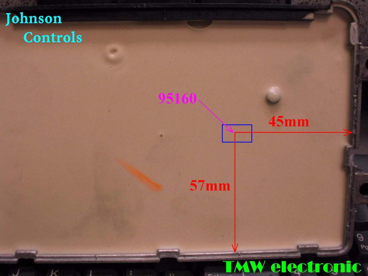

Гы ковырял не там((
Ковыряй тута
Изменено пользователем dimon9555
:emot46: Скажи где ковырять???? :blink:
щас на работу поеду расковыряю..............скажи только где иль фотку кинь
хотяб примерно?

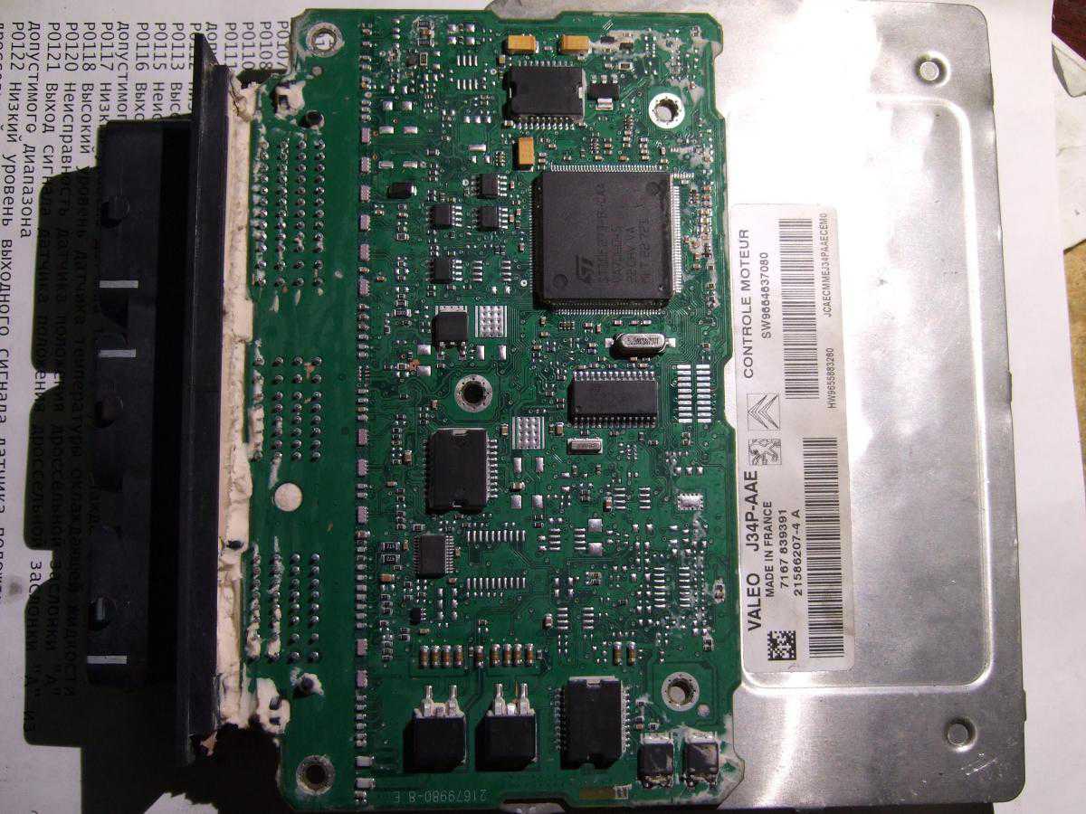

Вот она Родная
Изменено пользователем sizov777
Вот голый ну так для коллекции.
Изменено пользователем Sergey reg 16
а вот и содержимое :emot64:
дампик не получается выложить(((
В архив его этот дампик :emot64: В архивAllSmail%20(20).gif
если что не так .......лежачих не бьют!!!!!! :18_1_35:Peugeot Partner МОТОР sw9664242980 95160..1.rar
Pin - H11V
все правильно? :emot46:
щас попробую
пожалуйста кто нибудь проверти пин сомневаюсь :noflood:
Пин то верный, но про swap не забываем.

Дома
Наверно можно было и не выпаивать(((
