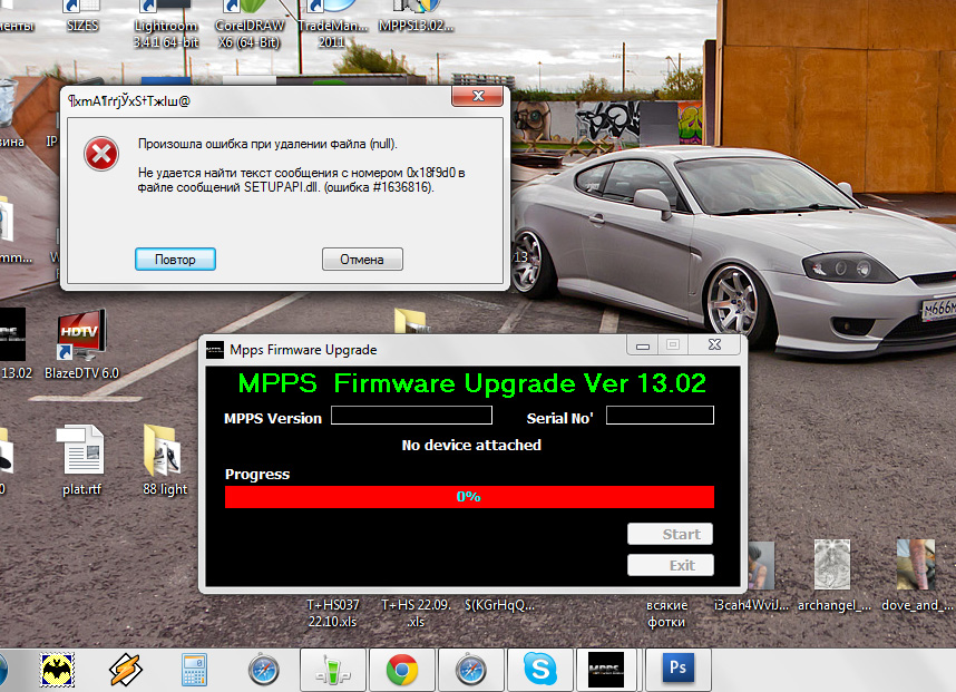

Опубликовано 8 ноября, 201213 г. Автор comment_355605 так вот да, такая же штуковина на диске, но толку от неё никакого....вобще не видит шнурик и пишет no device attached во вцените скрин чо происходит Ссылка на комментарий https://www.auto-bk.ru/forum/topic/35778-%D0%BF%D0%BE%D0%B4%D1%81%D0%BA%D0%B0%D0%B6%D0%B8%D1%82%D0%B5-%D0%BF%D0%BE-mpps-v13/#findComment-355605 Поделиться на другие сайты Поделиться Поделиться сообщением
Опубликовано 8 ноября, 201213 г. comment_355607 значит хана шнурку. бери другой. Ссылка на комментарий https://www.auto-bk.ru/forum/topic/35778-%D0%BF%D0%BE%D0%B4%D1%81%D0%BA%D0%B0%D0%B6%D0%B8%D1%82%D0%B5-%D0%BF%D0%BE-mpps-v13/#findComment-355607 Поделиться на другие сайты Поделиться Поделиться сообщением
Опубликовано 8 ноября, 201213 г. Автор comment_355608 значит хана шнурку. бери другой. оущит реально штоли? Ссылка на комментарий https://www.auto-bk.ru/forum/topic/35778-%D0%BF%D0%BE%D0%B4%D1%81%D0%BA%D0%B0%D0%B6%D0%B8%D1%82%D0%B5-%D0%BF%D0%BE-mpps-v13/#findComment-355608 Поделиться на другие сайты Поделиться Поделиться сообщением

Опубликовано 8 ноября, 201213 г. Автор comment_355623 на диске то, что дал мистр 717. и вот оно выдаёт такой скрин, который выше я прилепил Ссылка на комментарий https://www.auto-bk.ru/forum/topic/35778-%D0%BF%D0%BE%D0%B4%D1%81%D0%BA%D0%B0%D0%B6%D0%B8%D1%82%D0%B5-%D0%BF%D0%BE-mpps-v13/#findComment-355623 Поделиться на другие сайты Поделиться Поделиться сообщением

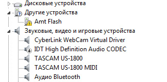

Опубликовано 8 ноября, 201213 г. comment_355651 в диспетчере устройств есть твоя приблуда? проверь Ссылка на комментарий https://www.auto-bk.ru/forum/topic/35778-%D0%BF%D0%BE%D0%B4%D1%81%D0%BA%D0%B0%D0%B6%D0%B8%D1%82%D0%B5-%D0%BF%D0%BE-mpps-v13/#findComment-355651 Поделиться на другие сайты Поделиться Поделиться сообщением
Опубликовано 8 ноября, 201213 г. comment_355672 Да нет. у него программа не видит шнурок поэтому и стартует с обновления! 2 варианта, пробывать устанавливать драйвер или перешивать проц, если конечно сам провод usb не поврежден Ссылка на комментарий https://www.auto-bk.ru/forum/topic/35778-%D0%BF%D0%BE%D0%B4%D1%81%D0%BA%D0%B0%D0%B6%D0%B8%D1%82%D0%B5-%D0%BF%D0%BE-mpps-v13/#findComment-355672 Поделиться на другие сайты Поделиться Поделиться сообщением
Опубликовано 8 ноября, 201213 г. Автор comment_355677 она вот так висит как amt flash... удалял её пробовал и она заново появляется и ничего не происходит и дрова не ставятся Ссылка на комментарий https://www.auto-bk.ru/forum/topic/35778-%D0%BF%D0%BE%D0%B4%D1%81%D0%BA%D0%B0%D0%B6%D0%B8%D1%82%D0%B5-%D0%BF%D0%BE-mpps-v13/#findComment-355677 Поделиться на другие сайты Поделиться Поделиться сообщением

Опубликовано 9 ноября, 201213 г. comment_355826 Открой в диспетчере задач устройство и почитай ,что за проблема.Сравни иденты устройства и то,что записано в .ini файле к драйверу.Подозреваю,что они разные и по этому не ставится драйвер.ИМХО Ссылка на комментарий https://www.auto-bk.ru/forum/topic/35778-%D0%BF%D0%BE%D0%B4%D1%81%D0%BA%D0%B0%D0%B6%D0%B8%D1%82%D0%B5-%D0%BF%D0%BE-mpps-v13/#findComment-355826 Поделиться на другие сайты Поделиться Поделиться сообщением
Опубликовано 9 ноября, 201213 г. Автор comment_355829 Открой в диспетчере задач устройство и почитай ,что за проблема.Сравни иденты устройства и то,что записано в .ini файле к драйверу.Подозреваю,что они разные и по этому не ставится драйвер.ИМХО проблема в том что дров нету. какой еще ини-файл? ини файлов нету ибо дров то и нету Ссылка на комментарий https://www.auto-bk.ru/forum/topic/35778-%D0%BF%D0%BE%D0%B4%D1%81%D0%BA%D0%B0%D0%B6%D0%B8%D1%82%D0%B5-%D0%BF%D0%BE-mpps-v13/#findComment-355829 Поделиться на другие сайты Поделиться Поделиться сообщением
