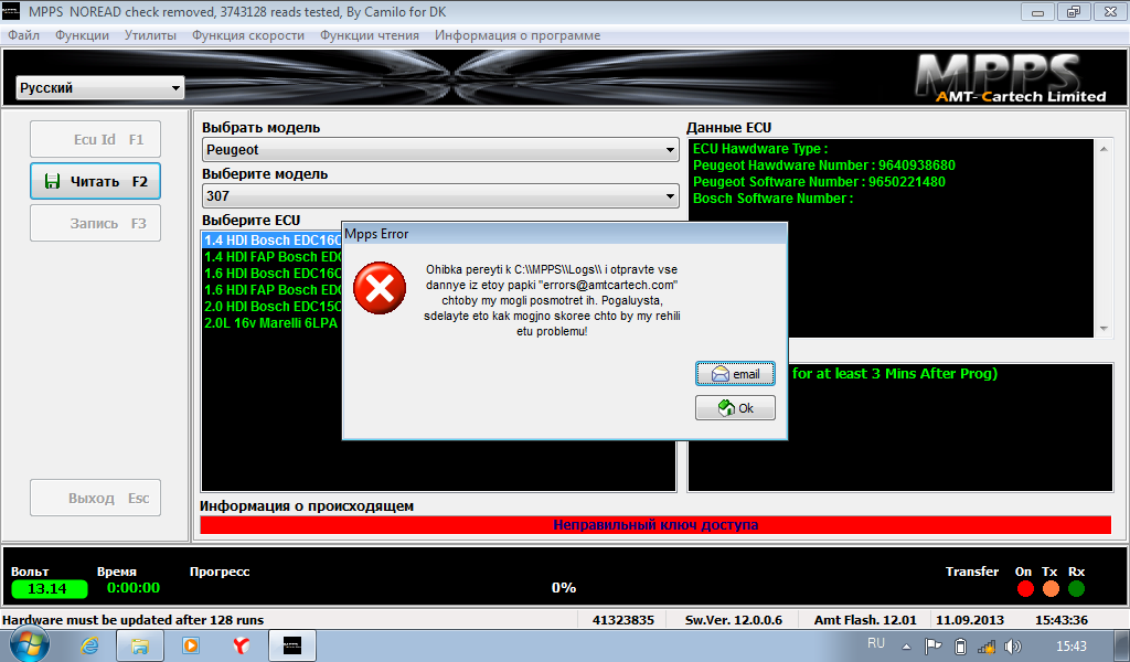

ну вот установил :bux: но не пойму одного! он что только дизеля читает??? или может мне его обновить надо? у меня в списках нет ничего кроме дизелей!!! неужели ничего он не видит кроме дизеля?
в общем попробовал прочитать сейчас Peugeot 307 1.6 дизель, начал читать и через минуту выкинул вот такое окно
что за такая беда мм посоны!!! подскажите пожалуста!!
