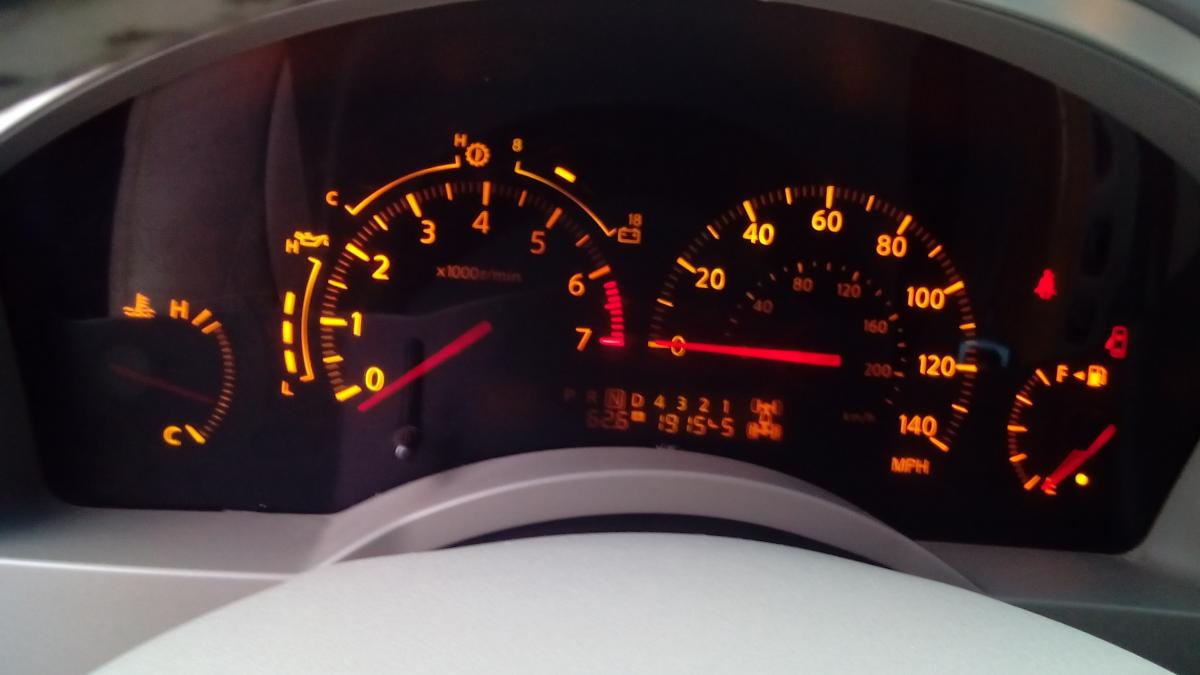

Доброго времени суток! Дабы не плодить темы, спрошу здесь. Нет ли у кого распиновки для подключения на столе? Проситься в ремонт. Чтобы не быть привязанным к авто. И еще вопрос, с моторами там я понял проблема с обмотками? Номера панели пока нет, есть только фотка. Заранее спасибо всем откликнувшимся.
моторчики подходят от приборки Ford Focus2
Изменено пользователем dim3075
Спасибо. Восстановлению свои не подлежат?
Подлежат.Только очень муторно.
Муторно, я готов. Не страшно. Проблемотично найти родные. Да и убитую от фокуса найти у нас проблемма. Поделитесь как с убитыми родными бороться? Если даже перемотка обмоток, то подскажите. И подключка на столе. Бегемота этого нет желания держать во дворе. Хоть иммо нет в приборе, без неё не заводится.
Перематывать.Рвёт обычно провод,выходящий из внутреннего слоя.Потом ставить в приборку,выставлять правильно,чтобы тест проходила.
На приборку ключом разъёма вверх.Верхний ряд слева 3 и 4 GND,нижний ряд справа 4 АСС.
