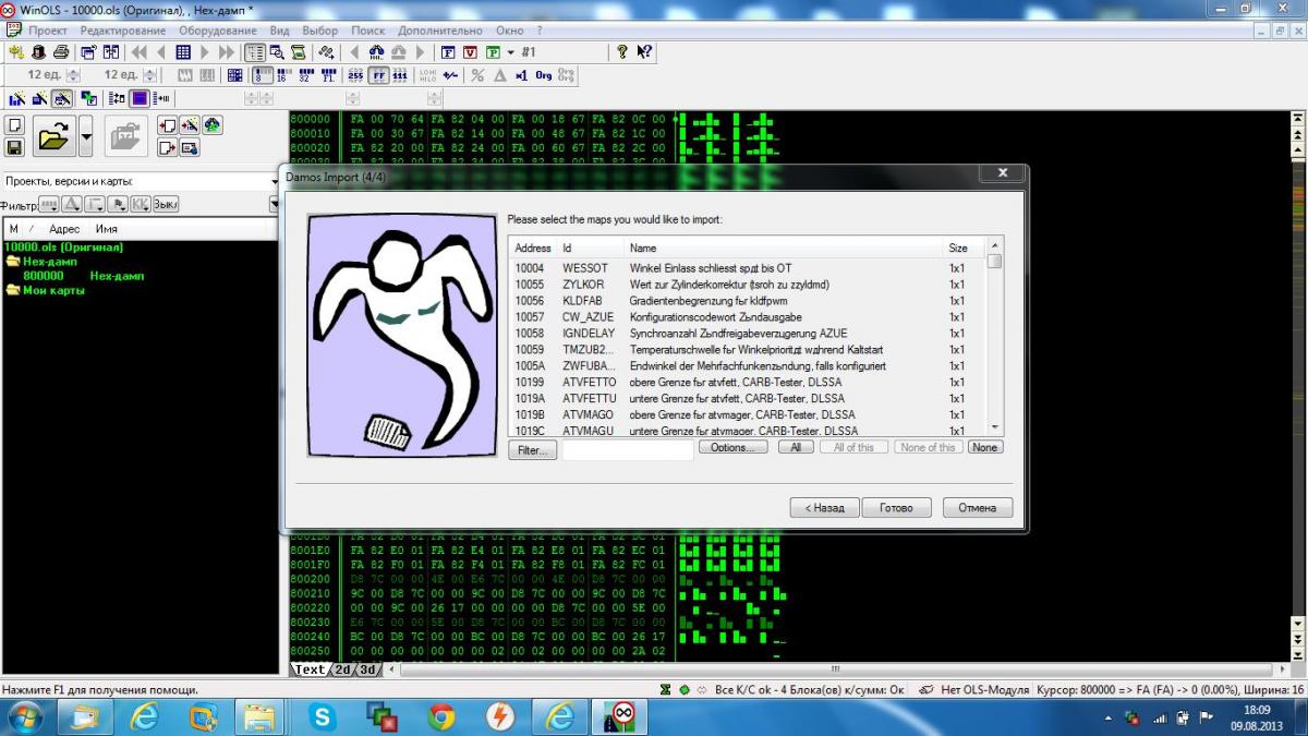

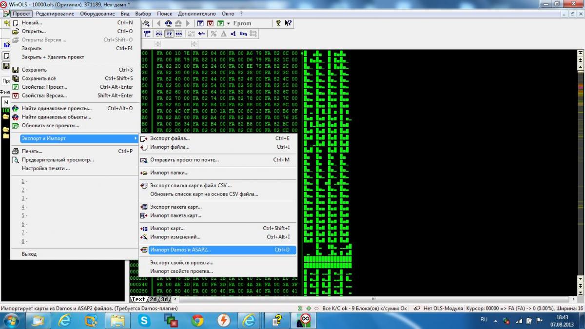

Здравствуйте скажите пожалуйста что такое дамосы для винолса и куда их копировать.
https://www.auto-bk.ru/forum/topic/35900-soft-winols-224/page/4/#findComment-457742
Какие у тебя есть ? Вот так заходишь и указываешь путь к дамосу.......

Покажи что у тебя за прошивка и какой дамос к ней .
https://www.auto-bk.ru/forum/topic/35900-soft-winols-224/page/4/#findComment-458461
Это прошивка.
Дамос
06F997058R.Bin
HF2241W200AKGA02.rar
https://www.auto-bk.ru/forum/topic/35900-soft-winols-224/page/4/#findComment-458473
У тебя не то , вот посмотри - сначала открой hex фаил , потом закинь в проект A2L фаил. И вото это увидишь.
VAG ME7.5 29F800.zip
https://www.auto-bk.ru/forum/topic/35900-soft-winols-224/page/4/#findComment-458559

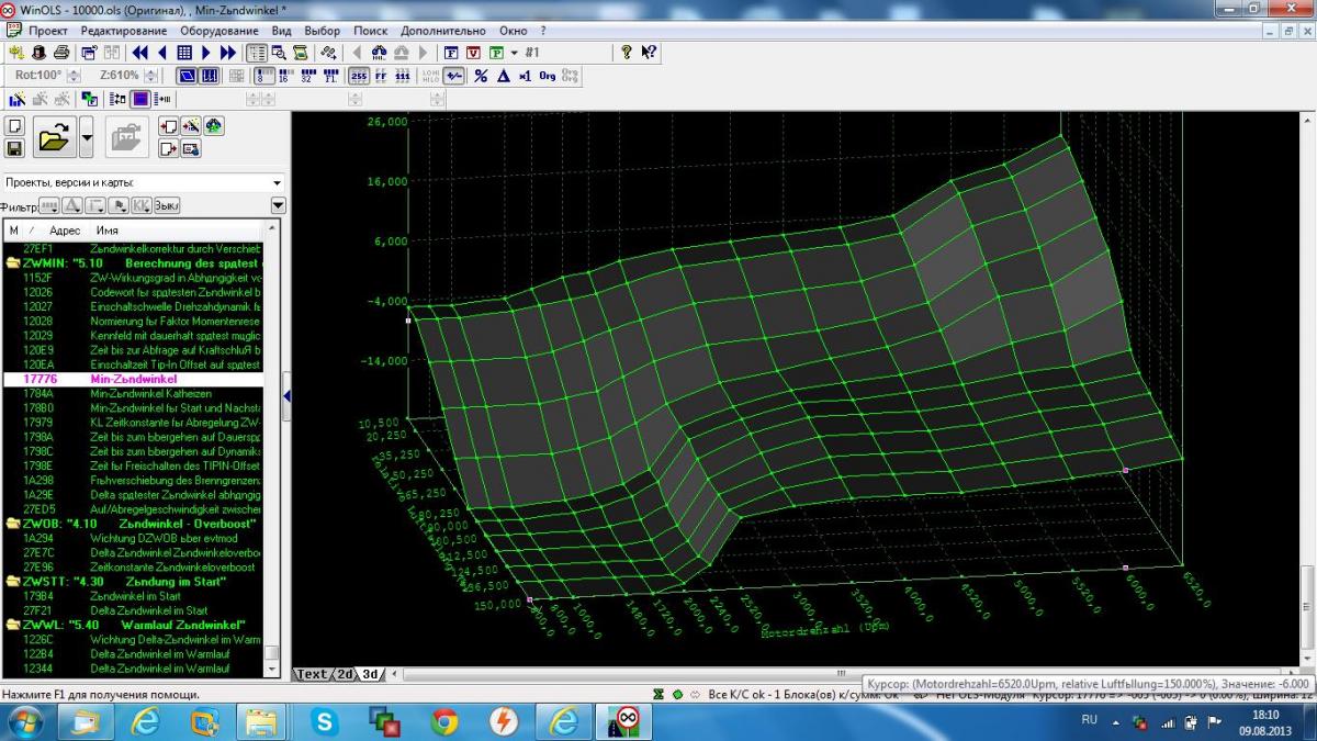

Спасибо открыл вижу а как найти область которая отвечает за егр и евро 2 сделать.
https://www.auto-bk.ru/forum/topic/35900-soft-winols-224/page/4/#findComment-458725
Вы не сможете сделать если у вас нет дамоса или Ols файла конкретно к вашей прошивке.
