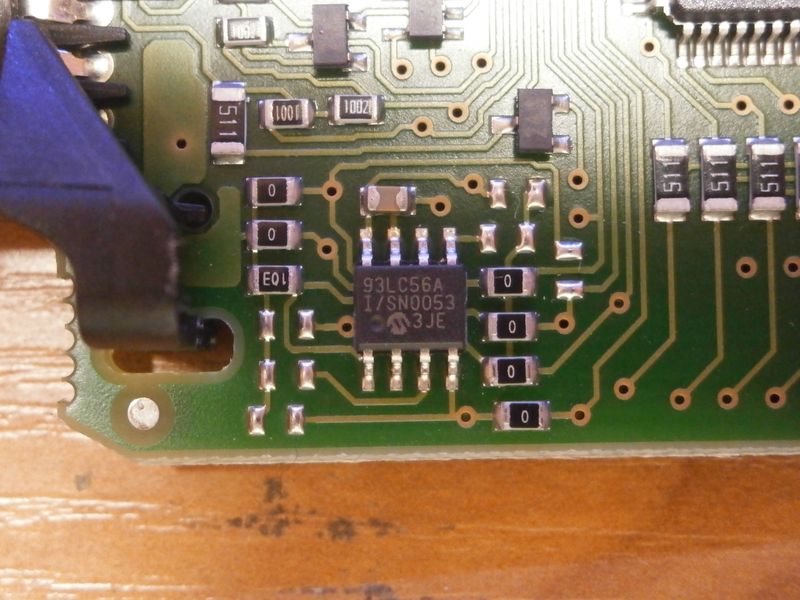

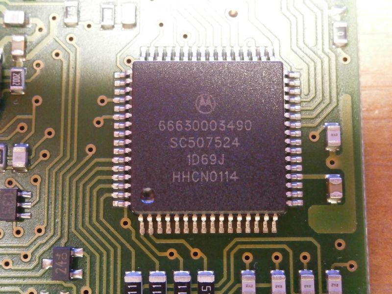

разобрал модуль - там проц и флешка, проц вроде не тот, на который расчитывал(((
направьте господа ну путь истинный - может во флешке лежат нужные данные и какой проц в привычном обозначении стоит (например mc68hc705x32)?

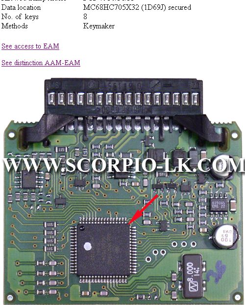

http://www.auto-bk.ru/forum/topic/887/ , качни и по маске определяй какой процик.
https://www.auto-bk.ru/forum/topic/35932-mercedes-ml320-w163-2001/page/2/#findComment-359210
спасибо.
https://www.auto-bk.ru/forum/topic/35932-mercedes-ml320-w163-2001/page/2/#findComment-359281
ключики сделал - всем спасибо)))
