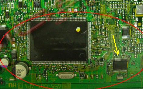

заинтересовала микруха кот справа снизу.. на фото не видно маркировки... в моем ЭБУ есть подобная..

10в - нужно доработать адаптер.Ну и по SHxxxx - что то много проблем по вылазило за последние дни...За это отвечает связка проц - хх245-ЭБУ.Это три микрухи,которые к 20-и пиновому разьему.Скорее всего сэкономили на них.Маркировка на них какая?Лучше фото в студию в хорошем качестве.Партия адаптеров однако...

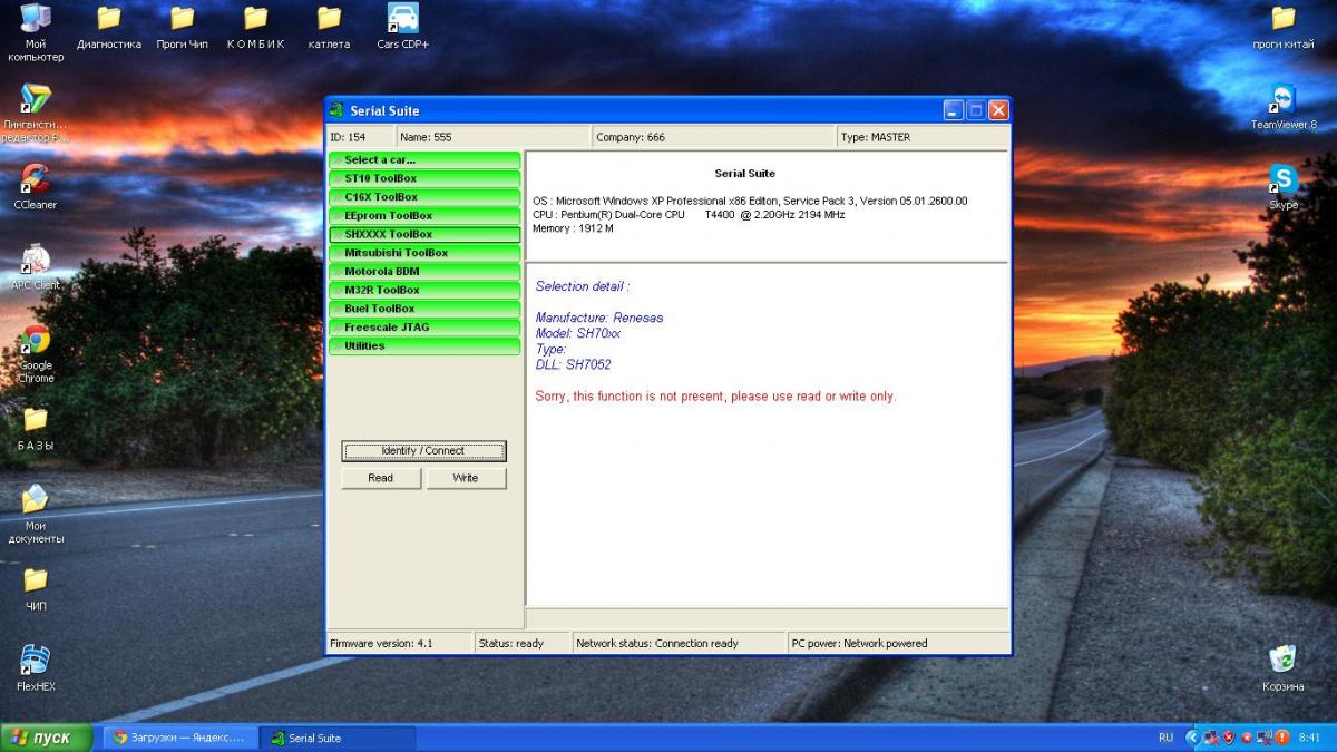

а мой приборчик прочитал для пробы М73....все питания присутствуют,только при переходе на вкладку SH7xxx вот что пишет ...так понимаю что реальна только запись?
И чтение...Там же русским языком написано(по англицки). :emot64:
похоже, ещё пишет что функция идентификации блока не представлена....ну не беда-блок считал без проблем...

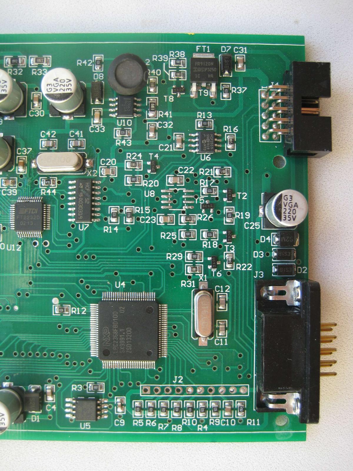

Юзал на прошлой неделе свою пиасиньку - читал, писал ею м73. все нормально. Потому приехала мицубиси карисма - тоже отлично, правда на бут пине 14,3 (напряжение питания) а не 16В.. Но все считалось записалось. А сегодня приехала точно такая же карисма и ни в какую! А потом еще хотел протестить пиасиньку опять на м73 - по запарке напутал провода и замкнул пиасиньку по питанию! (красный и черный провода) Теперь вообще на питалове ничено нет! :( В общем сплошная засада. Подскажите пожалуйста, что я мог спалить там по питанию и почему не читалась мицубиси? 14,3 В могло не хватать для бут пина?
Должно хватать. Вскрывайте и смотрите что спалили.
Вот здесь есть схема.Единственное ,что я на ней не обозначил самовосстанавливающиеся предохранители. Светлокоричневые прямоугольнички с ножками.Питание до 16в ,я думаю,не сложно будет поправить. http://www.auto-bk.r...um/topic/47217/

Пиасинька отлажалась и появилось опять питание на красных проводах! Наверно по нагреву стабилизатор уходил в защиту. Но тем не менее не хочет прошивать даже м73, на котором проверял ее изначально.. Как можно проверить драйвер к-лайн или на что еще обратить внимание, если питание есть но с блоком не соединяется?
