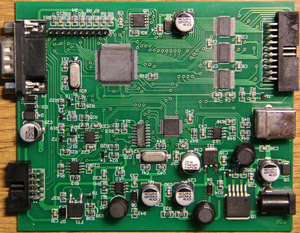

  • ща напругу сделаем нормальную))   вот этим резистором регулируется вольтаж     по этой схеме:   ну и для общего развития))   lm25761.pdf     ps какой себе поставил могу завтра сказ
У моего прибора плата черная, на зеленой лучше видны дорожки. Это чтобы однозначно понимать вносимые изменения.
https://www.auto-bk.ru/forum/topic/35940-piasini-v41-master/page/3/#findComment-406930
вот так понятно будет надеюсь
https://www.auto-bk.ru/forum/topic/35940-piasini-v41-master/page/3/#findComment-406994
В моем случае получается, чтобы из 9.7В сделать 12В нужен резистор R2= 24.2 kOm? Потому что при 22 кОм напряжение 10.7В. :(
Еще и нелинейность как-то надо учесть. LM2576 или обвязка?
https://www.auto-bk.ru/forum/topic/35940-piasini-v41-master/page/3/#findComment-407805
а питание какой величины подаешь? у меня после экспериментов мс33063 пустила дым, но я сильно не растроился просто подаю на галету питание 16в
https://www.auto-bk.ru/forum/topic/35940-piasini-v41-master/page/3/#findComment-407839
читал, ну пока китайцы умнее!
нет у них проблем.
чего лезть не умея считать?????
https://www.auto-bk.ru/forum/topic/35940-piasini-v41-master/page/3/#findComment-407850
Вот калькулятор по MC34063A http://www.nomad.ee/micros/mc34063a/index.shtml
https://www.auto-bk.ru/forum/topic/35940-piasini-v41-master/page/3/#findComment-407908
12В.
OFF
greg :"читал, ну пока китайцы умнее!" : читая такие посты - ни сколько не сомневаюсь. Но как это связано с отсутствием 12В в приборе? Его там не должно быть? ;)
https://www.auto-bk.ru/forum/topic/35940-piasini-v41-master/page/3/#findComment-407947
подавать я думаю нужно 14в, а преобразователь нужно подстроить под это напряжение чтобы на выходе было 16в, и в стабилизаторе сопротивлением подобрать чтобы было в пределах 13.5в
както так, но я преобразователь выкинул соединил провод разрешения программирования на питание пиасиньки и просто подаю 16в питание и все, на эбу напряжение в пределах 13.5в на разреш программирования идет 16в
https://www.auto-bk.ru/forum/topic/35940-piasini-v41-master/page/3/#findComment-407998
В lm25761.pdf на стр.9 (или смотри пример в #26, что одно и тоже) V_out=V_ref * (1+ R2/R1),
where VREF =1.23V, R1 between 1k and 5k. Для 5В резисторы: R1 — 2k, 0.1% R2 — 6.12k, 0.1%
8V ≤ V_in ≤ 40V
так что V_in получается не причем.

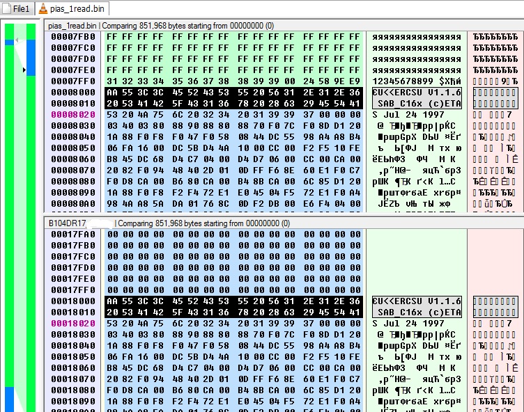

Не долго радоваться пришлось!
Читает и пишет сие устройство что ему вздумается никакой логики. Файлы прилагаю для анализа по названиям фалов все понятно будет, что делать в голову не приходит кроме одного в мусорку швырнуть эту черную коробочку. и программа для сравнения файлов.
По бошу 797+. Пиасини читает правильно, но в своем формате. С адреса 0х8000 по 0х18000 находится защищенная область ОТР процессора, ее пиасини при чтении игнорирует(другими словами просто пропускает), т.е. при сравнении с исходником файл получается со смещением по этим адресам, а в конце дописывает FF до полного образа. Здесь работает правило: чем считал, тем и залил, тогда все ок.
Изменено пользователем akulincov
https://www.auto-bk.ru/forum/topic/35940-piasini-v41-master/page/3/#findComment-409406
вот что вычитала многоуважаемая Galletto2 файл немного по другому выглядит добавились адреса с значениями FF от D0000 до DFFF0. но содержание файла правильное
Галетка вычитала в стандартном формате(не игнорируя область ОТР процессора, просто заполнив ее нулями, при записи эти адреса не трогает ни один загрузчик). Но, галетка читает образ длинной 896кб, поэтому в конце добавились FF.

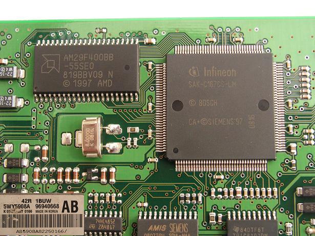

Возможно-ли прочитать ЭБУ 42R 1BUW 5WY5908A с помощью китайской Piasini 4.1?
Если да, то как подключиться? В мануалах не нашел схемы подключения.
https://www.auto-bk.ru/forum/topic/35940-piasini-v41-master/page/3/#findComment-421344
плохо искал,с 167 проц..
https://www.auto-bk.ru/forum/topic/35940-piasini-v41-master/page/3/#findComment-421356
То, что процессор C167CS и память AM29F400BB я знаю. Вопрос как подключить Piasini к этому блоку?
https://www.auto-bk.ru/forum/topic/35940-piasini-v41-master/page/3/#findComment-421374
подключение можешь взять из хелпа к любому загрузчику,чиплоадер например
https://www.auto-bk.ru/forum/topic/35940-piasini-v41-master/page/3/#findComment-421378
В Help к CombiLoader указано "Для работы с ЭБУ в режиме прямого доступа необходимо вскрыть ЭБУ и ДО установки связи замкнуть отмеченный красным цветом контакт через резистор 4.2кОм..6.8кОм на землю контроллера (например корпус кварца)." Без этого я не смогу прочитать с помощбю Piasini идентификаторы? Фото платы во вложении.
