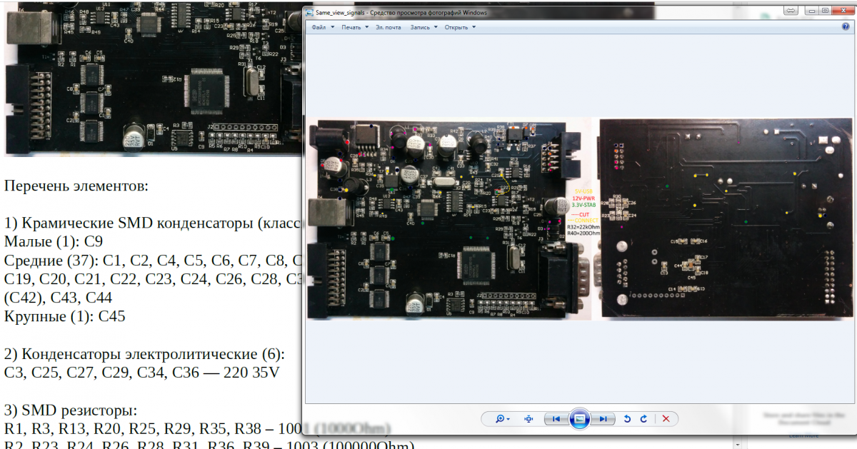

  • ща напругу сделаем нормальную))   вот этим резистором регулируется вольтаж     по этой схеме:   ну и для общего развития))   lm25761.pdf     ps какой себе поставил могу завтра сказ

На самом деле не так уж много работы по железу. Питание 12V проверить при коммутации с любым блоком, 16V при попытке идентификации с Mitsubishi и кинуть 5V, если используется 9241.
Если Piasini имеет другие проблемы, то проще заказать другой.
Да в целом я для общего развития приобрёл.Не очень понимаю наличие LM2576 в схеме,при условии питания от аккумулятора с напряжением 12.5В,на выходе будет слишком малое напряжение.По калькулятору минимальное входное напряжение 14В для получения на выходе 12.5В.
