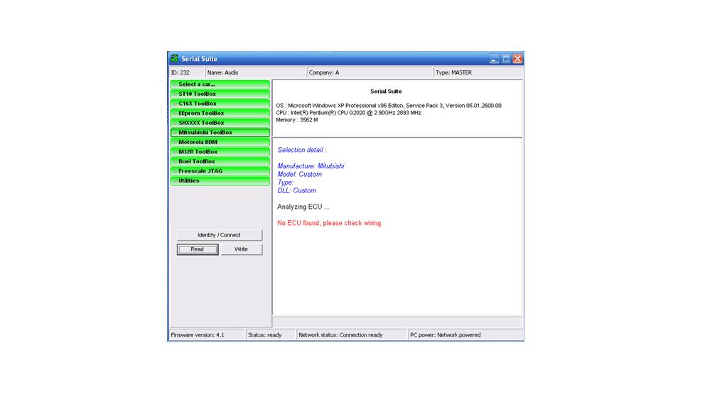

 Подскажите пожалуйста в чём загвоздка? Кто-нибудь читал Mazda 6 - 2007г.в., двигатель LF 2.0L 147л.с., АКПП, ЭБУ Mitsubishi маленький блок MH8405(SH7058)? Не читается и не пишется.
https://www.auto-bk.ru/forum/topic/35940-piasini-v41-master/page/44/#findComment-875823
питание на оранжевом?
https://www.auto-bk.ru/forum/topic/35940-piasini-v41-master/page/44/#findComment-875848
На красном.
https://www.auto-bk.ru/forum/topic/35940-piasini-v41-master/page/44/#findComment-875875
да не про это..подключаешься как. скинь..
Вообще то не надо..Нашел вроде. Задействовано-плюс,масса,к-лайн и флешвольтаж..Так вот на этом желтом или какой он там у тебя-сколько вольт при чтении -записи?
Изменено пользователем Batareykin
https://www.auto-bk.ru/forum/topic/35940-piasini-v41-master/page/44/#findComment-875958

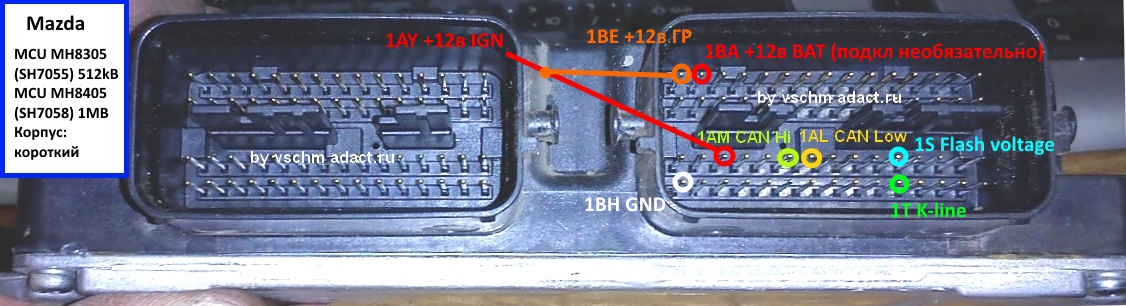

Вот распин, по которому подключался.
https://www.auto-bk.ru/forum/topic/35940-piasini-v41-master/page/44/#findComment-875971
Другое подключение попробуй..Я что то не нашел что кан используется)) Может просто нет у меня такого мануальчика. Так или иначе замеряй напругу на желтом(16в надоть) У самого недавно затык с простым аутом вышел_я был уверен что у меня там 16 и копал в другую сторону..
https://www.auto-bk.ru/forum/topic/35940-piasini-v41-master/page/44/#findComment-876105
Напругу смотрел, всё в порядке +16В.
https://www.auto-bk.ru/forum/topic/35940-piasini-v41-master/page/44/#findComment-876128
Попробуйте вот так подключиться.
Mazda3-6 2.0 - 2.3 short.pdf
