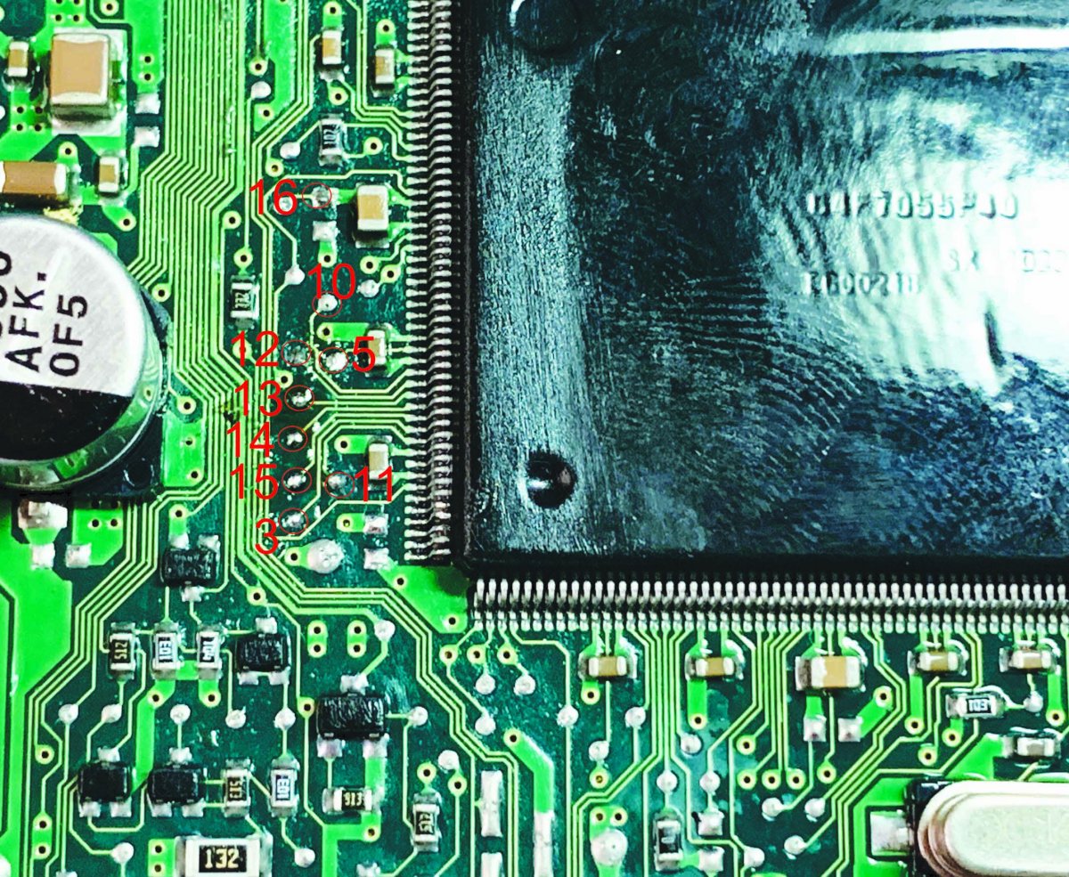

Всем привет. Попался ЭБУ MEC37-770 от Nissan Note 1.4 MT
Подскажите пожалуйта как подключить. Не могу найти куда 16й пин прицепить
https://www.auto-bk.ru/forum/topic/35940-piasini-v41-master/page/67/#findComment-1202850
https://www.auto-bk.ru/forum/topic/35940-piasini-v41-master/page/67/#findComment-1202856
SCK2
https://www.auto-bk.ru/forum/topic/35940-piasini-v41-master/page/67/#findComment-1202861
19 minutes ago, 1avtopilot said:
SCK2
Не могу найти на картинке ножки с таким обозначением.
https://www.auto-bk.ru/forum/topic/35940-piasini-v41-master/page/67/#findComment-1202862
164
https://www.auto-bk.ru/forum/topic/35940-piasini-v41-master/page/67/#findComment-1202864
28 minutes ago, 1avtopilot said:
164
Спасибо друг!!!
Для всех кто ищет 16ю ногу вот она идёт сюда
https://www.auto-bk.ru/forum/topic/35940-piasini-v41-master/page/67/#findComment-1202865
Для всех кто мучается с mec37-770 ловите правильную распиновку.
Проверено!

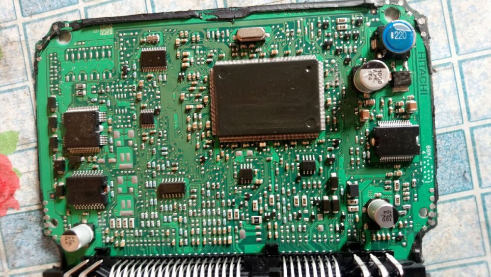

Нарад может есть у кого хелс по подключению для блока Hitachi 33920-66JB1.машина Сузуки эскудо с мотором2.7,проц стоит ренессанс 7058.
https://www.auto-bk.ru/forum/topic/35940-piasini-v41-master/page/67/#findComment-1211789
Флеш то не внешняя там 200?
https://www.auto-bk.ru/forum/topic/35940-piasini-v41-master/page/67/#findComment-1211811
Что значит 200?в хелпах ни где не могу найти такой блок.Думаю придётся модуль на EcuFlasher брать
https://www.auto-bk.ru/forum/topic/35940-piasini-v41-master/page/67/#findComment-1211835
есть датащит на 7058 - можно вызвонить и ауд и рх/тх
https://www.auto-bk.ru/forum/topic/35940-piasini-v41-master/page/67/#findComment-1211935

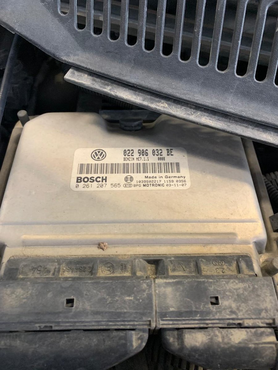

Всем привет.Подскажите пиасини возьмёт данный блок?Авто туарег.
https://www.auto-bk.ru/forum/topic/35940-piasini-v41-master/page/67/#findComment-1213774
да
https://www.auto-bk.ru/forum/topic/35940-piasini-v41-master/page/67/#findComment-1213776
https://www.auto-bk.ru/forum/topic/35940-piasini-v41-master/page/67/#findComment-1213780

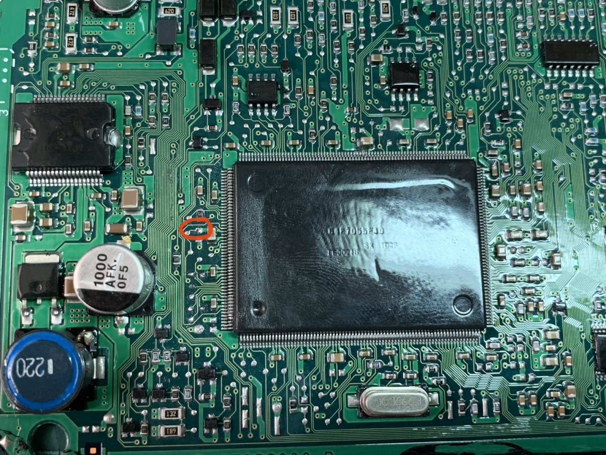

А какой вкладкой читать?В списке туарегов нет, комп не снимал и какой процессор стоит не знаю.
https://www.auto-bk.ru/forum/topic/35940-piasini-v41-master/page/67/#findComment-1213782
Значит надо разбирать...многое станет понятным.
А вообще этот блок легко по дырке делается.
https://www.auto-bk.ru/forum/topic/35940-piasini-v41-master/page/67/#findComment-1213784
https://www.auto-bk.ru/forum/topic/35940-piasini-v41-master/page/67/#findComment-1213785
