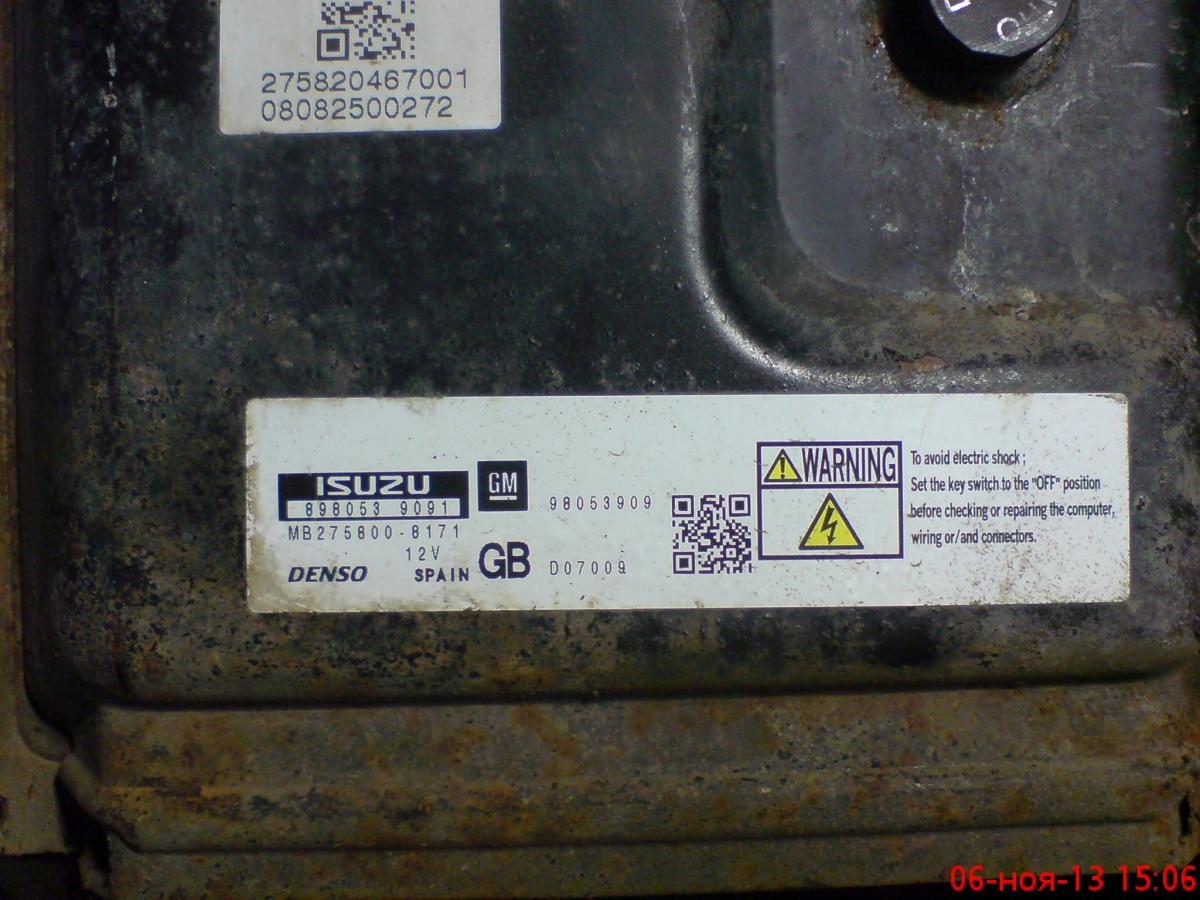

Опубликовано 13 ноября, 201312 г. comment_494225 по не знанке запускал слейв экзе а надо было мастер экзе, мастером считал отдал дамп на тюнинг потом записал и машина мёртвая и диагнозы нет , записал обратно родную и всё таже тишина . вот дамп оригинал 1.bin может из бута проц не выходит? буду рад любой помощи - машина опель зафира 2008г мотор A17DTR мозги денсо. Ссылка на комментарий https://www.auto-bk.ru/forum/topic/35940-piasini-v41-master/page/7/#findComment-494225 Поделиться на другие сайты Поделиться Поделиться сообщением

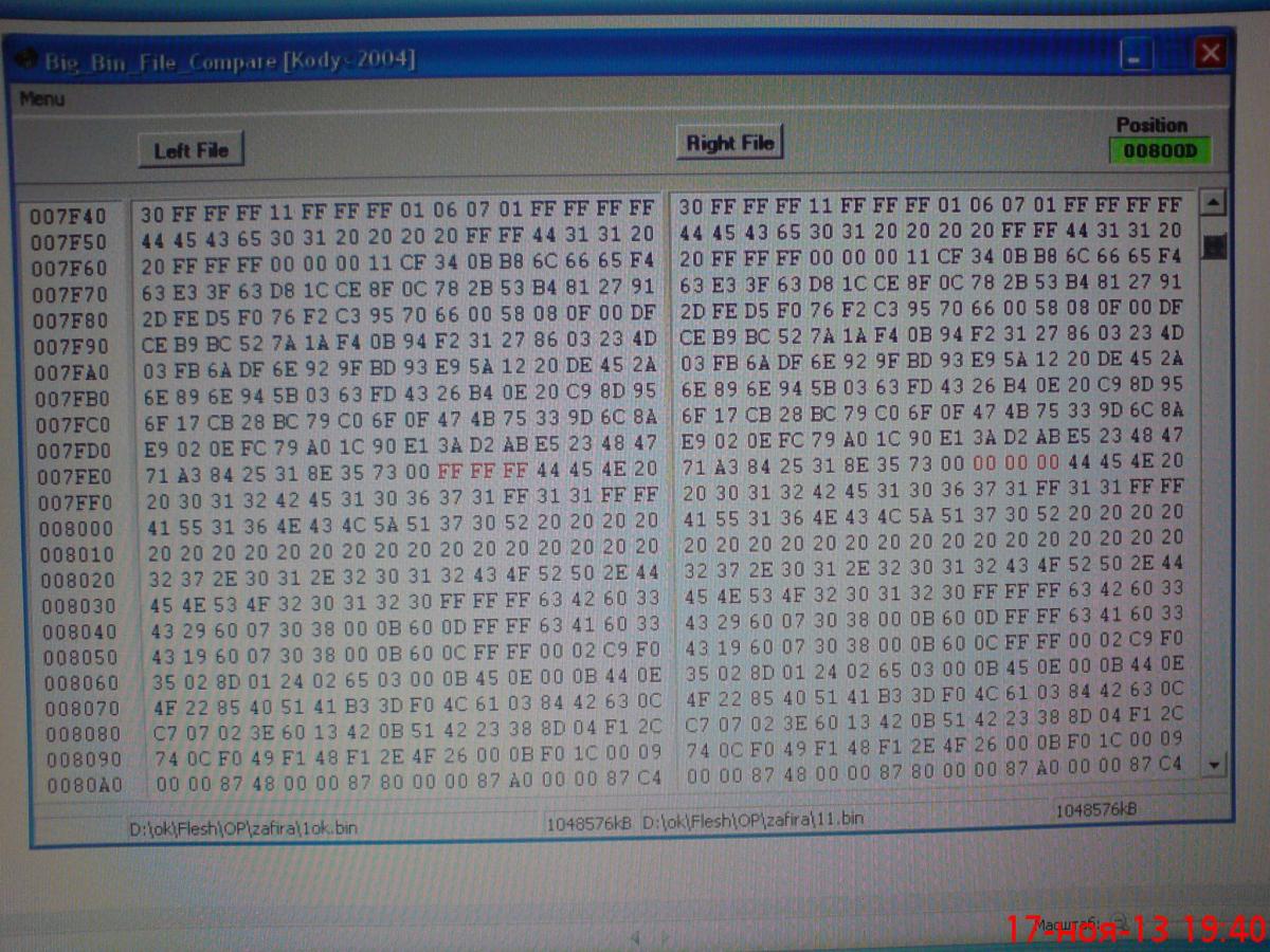

Опубликовано 17 ноября, 201312 г. comment_495984 поделитесь пожалуйста стоком опель зафира 2008г мотор A17DTR проц читается и пишется но не запускается постоянно ресетится (вачдок) проц с епромками нет обмена . ещо заметил если записать используя выбор машины то в дампе три байта нули а если выбрать проц то три байта фф Ссылка на комментарий https://www.auto-bk.ru/forum/topic/35940-piasini-v41-master/page/7/#findComment-495984 Поделиться на другие сайты Поделиться Поделиться сообщением
